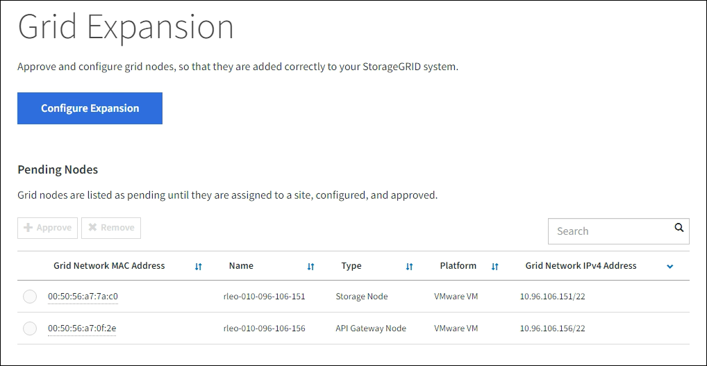

  1. 選擇 Maintenance > Tasks > Expansion。
    「網格擴充」頁面隨即出現。「待新增節點」部分列出了可以新增的節點。
    快照顯示網格擴充頁面
  2. 選擇 Configure Expansion。

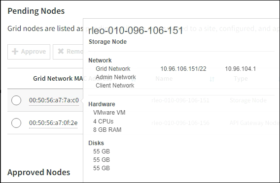

  5. 審查 Pending Nodes 清單,並確認其中顯示了您部署的所有網格節點。
    如有需要,您可以將遊標懸停在節點的*Grid Network MAC Address*上,以查看有關該節點的詳細資訊。
    網格節點詳細資訊快照
    註 如果缺少節點,請確認該節點已成功部署。
