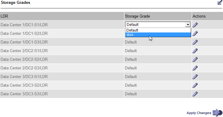

  3. 為儲存節點分配新的儲存等級:
    1. 在 LDR 清單中找到儲存節點,然後選擇其 編輯 圖示編輯圖示。
    2. 從清單中選擇適當的儲存等級。
      儲存等級頁面
    註 僅為給定的儲存節點分配一次儲存等級。從故障中復原的儲存節點維持先前指派的儲存等級。 ILM 策略啟動後請勿變更此分配。如果分配發生變化,則資料將根據新的儲存等級進行儲存。
    1. 選擇*應用變更*。
