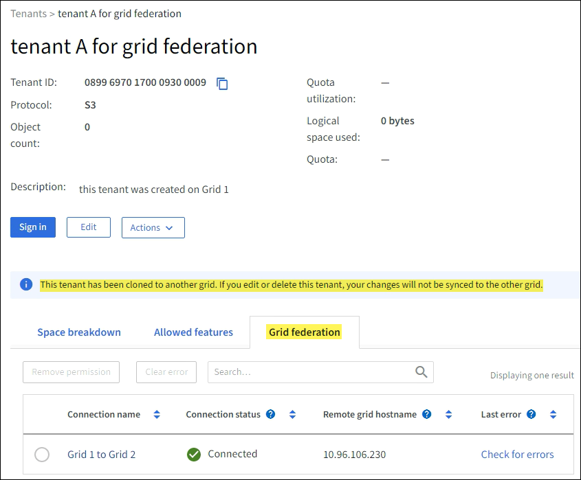

檢視獲准租戶
您可以查看獲准使用網格聯盟連線的租戶詳細資訊。
步驟
  1. 選擇*租戶*。
  2. 在「租戶」頁面中,選擇租戶名稱以檢視租戶詳細資料頁面。
    如果這是租戶的來源網格(即,如果租戶是在此網格上建立的),則會顯示橫幅,提醒您該租戶已 Clone 到另一個網格。如果您編輯或刪除此租戶,您的變更將不會同步到另一個網格。
    租戶詳細資料頁面中的「網格聯盟」標籤
  3. (可選)選擇 Grid federation 索引標籤以 "監控網格聯盟連線"。
