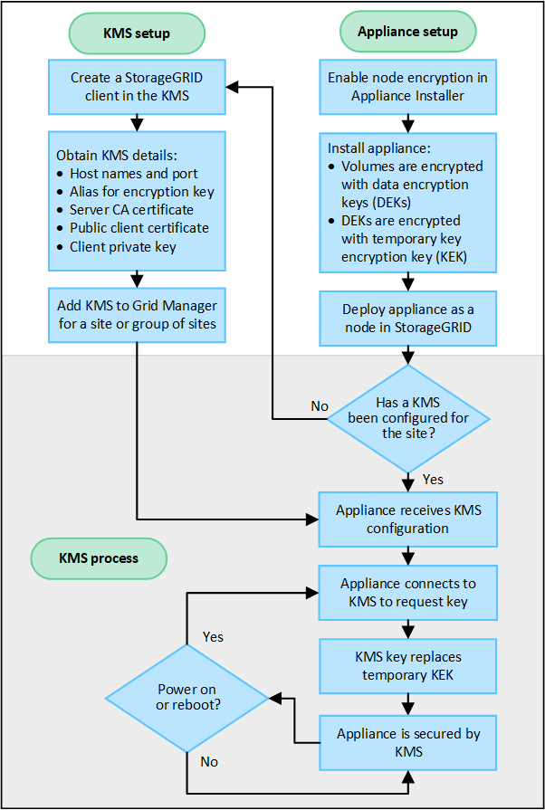

在使用金鑰管理伺服器 (KMS) 保護應用裝置節點上的 StorageGRID 資料之前,您必須完成兩個組態任務:設定一個或多個 KMS 伺服器,並為應用裝置節點啟用節點加密。完成這兩項組態任務後,金鑰管理程序將自動進行。
此流程圖顯示使用 KMS 保護應用裝置節點上 StorageGRID 資料的高階步驟。
KMS 組態工作流程,如下所述。
流程圖顯示 KMS 設定和應用裝置設定並行進行;但是,您可以根據需求,在為新應用裝置節點啟用節點加密之前或之後設定金鑰管理伺服器。

金鑰管理加密過程(自動進行)
金鑰管理加密包括以下自動執行的高階步驟。
  1. 當您將啟用了節點加密的應用裝置安裝到網格中時,StorageGRID 會決定包含新節點的站台是否存在 KMS 組態。
    • 如果網站已設定 KMS,應用裝置將接收 KMS 組態。
    • 如果網站尚未設定 KMS,應用裝置上的資料將繼續由臨時 KEK 加密,直到您為網站設定 KMS 並且應用裝置收到 KMS 組態為止。
  2. 該應用裝置使用 KMS 組態連接到 KMS 並請求加密金鑰。
  3. KMS 向應用裝置發送加密金鑰。KMS 發送的新金鑰取代了臨時 KEK,現在用於加密和解密應用裝置磁碟區的 DEK。
    警告 在加密應用裝置節點連接到已設定的 KMS 之前存在的任何資料都會使用臨時金鑰進行加密。但是,在臨時金鑰被 KMS 加密金鑰取代之前,不應認為應用裝置磁碟區已受到保護而免於從資料中心移除。
  4. 如果應用裝置通電或重新開機,它會重新連接到 KMS 以請求金鑰。金鑰儲存在揮發性記憶體容量中,無法在斷電或重新開機後保留。
