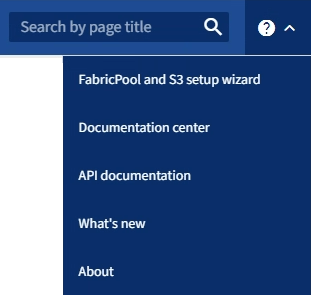

  2. 如果儀表板上出現「* FabricPool 和 S3 設定精靈*」橫幅,請選擇橫幅中的連結。如果橫幅不再顯示,請從 Grid Manager 的標題列中選擇說明圖示,然後選擇「* FabricPool 和 S3 設定精靈*」。
    說明功能表
