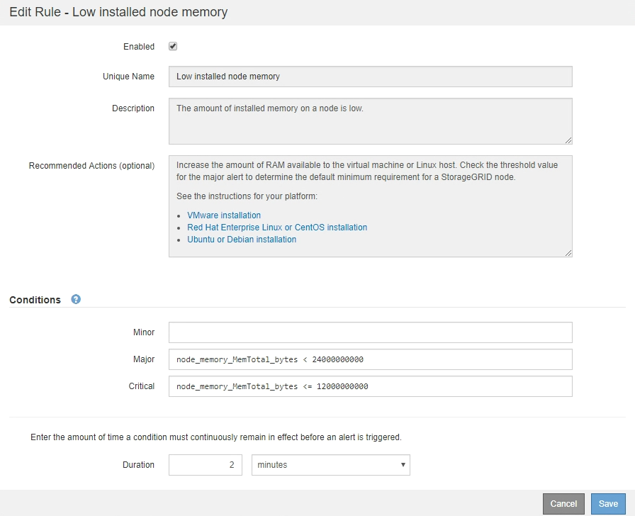

    此時會顯示「編輯規則」對話框。此範例顯示的是預設警示規則-「唯一名稱」、「執行摘要」和「建議操作」欄位均已停用且無法編輯。

  6. 在「條件」部分,輸入或更新一個或多個警報嚴重等級的 Prometheus 表示式。
    註 如果要將已編輯的預設警示規則的條件還原至其原始值,請選擇已修改條件右側的三個點。
    警報規則:將已編輯的條件還原為預設值
    註 如果您更新了目前警報的條件,您的變更可能要等到先前的條件解決後才會實作。下次滿足該規則的某個條件時,警報才會反映更新後的值。
    基本表示式通常採用以下形式:
    [metric] [operator] [value]
    表示式長度不限,但在使用者介面中會顯示在單一行。至少需要一個表示式。
    如果節點的已安裝 RAM 容量小於 24,000,000,000 位元組(24 GB),則此表示式會觸發警報。
    node_memory_MemTotal_bytes < 24000000000
