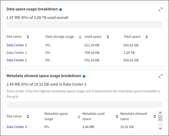

    1. 選擇 儀表板 > 總覽。
    2. 請注意「資料空間使用量分析」和「中繼資料允許空間使用量分析」卡片上的值。每張卡片均列出儲存設備使用率百分比、已使用空間的容量,以及每個站台可用或允許的總空間。
      註 摘要不包含封存媒體。
    資料和中繼資料空間使用細分

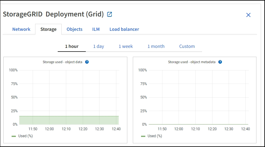

      節點部署儲存設備索引標籤
    3. 將遊標停留在「儲存使用量 - 物件資料」和「儲存使用量 - 物件中繼資料」圖表上,即可查看整個網格可用的物件儲存和物件中繼資料儲存設備,以及隨著時間的推移已使用的儲存空間。
