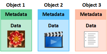

在物件儲存中,儲存設備單元是物件,而不是檔案或區塊。與檔案系統或區塊儲存設備的樹狀層次結構不同,物件儲存以扁平的非結構化佈局組織資料。
物件儲存將資料的實體位置與用於儲存和擷取該資料的方法解耦。
基於物件的儲存系統中的每個物件都有兩個部分:物件資料和物件中繼資料。
物件
什麼是物件資料?
物件資料可以是任何東西;例如,照片、影片或醫療記錄。
什麼是物件中繼資料?
物件中繼資料是指描述物件的任何資訊。StorageGRID 使用物件中繼資料來追蹤網格中所有物件的位置,並管理每個物件隨時間的生命週期。
物件中繼資料包含以下資訊:
  • 系統中繼資料,包括每個物件的唯一 ID (UUID)、物件名稱、S3 儲存桶名稱、租戶帳戶名稱或 ID、物件的邏輯大小、物件首次建立的日期和時間,以及物件最後修改的日期和時間。
  • 每個物件複本或銷毀編碼片段的目前儲存設備位置。
  • 與物件關聯的任何使用者中繼資料。
物件中繼資料可自訂且可擴充,讓應用程式能夠靈活使用。
