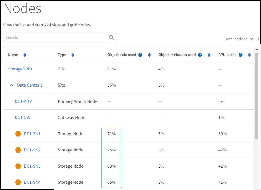

  1. 選取 Nodes 。
  2. 對於網格中的每個站台,展開節點清單。
  3. 審查每個站台上每個儲存節點的「已使用物件資料」欄中顯示的百分比值。
    節點頁面顯示用於 3 個 SN 的物件資料
  4. 請依照以下步驟操作:
    1. 如果所有儲存節點都未接近滿載(例如,所有「物件資料使用量」值均小於 80%),則可以開始使用置換設定。前往 使用最佳化的浮水印。
    2. 如果 ILM 規則使用嚴格擷取行為,或特定儲存資源池接近滿載,請執行 檢視最佳化的儲存設備浮水印 和 確定是否可以使用最佳化的浮水印 中的步驟。
