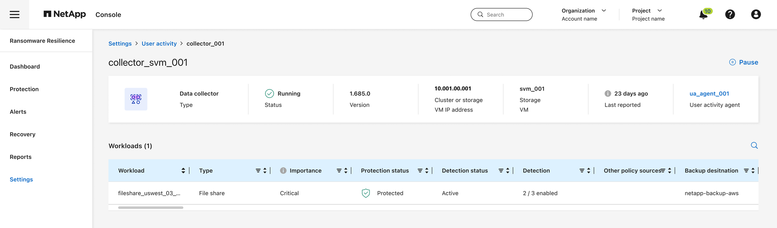

Hinzufügen eines Datensammlers
Datensammler werden automatisch erstellt, wenn Sie eine Datensicherungsstrategie mit Benutzeraktivitätserkennung aktivieren. Weitere Informationen finden Sie unter "Hinzufügen einer Erkennungsrichtlinie".
Sie können die Details des Datensammlers einsehen. In den Einstellungen die Option Verwalten im Feld Benutzeraktivitätsüberwachung auswählen. Den Tab Datensammler auswählen und dann den Datensammler auswählen, um dessen Details anzuzeigen oder ihn anzuhalten.
Screenshot der Benutzeraktivitätseinstellungen.

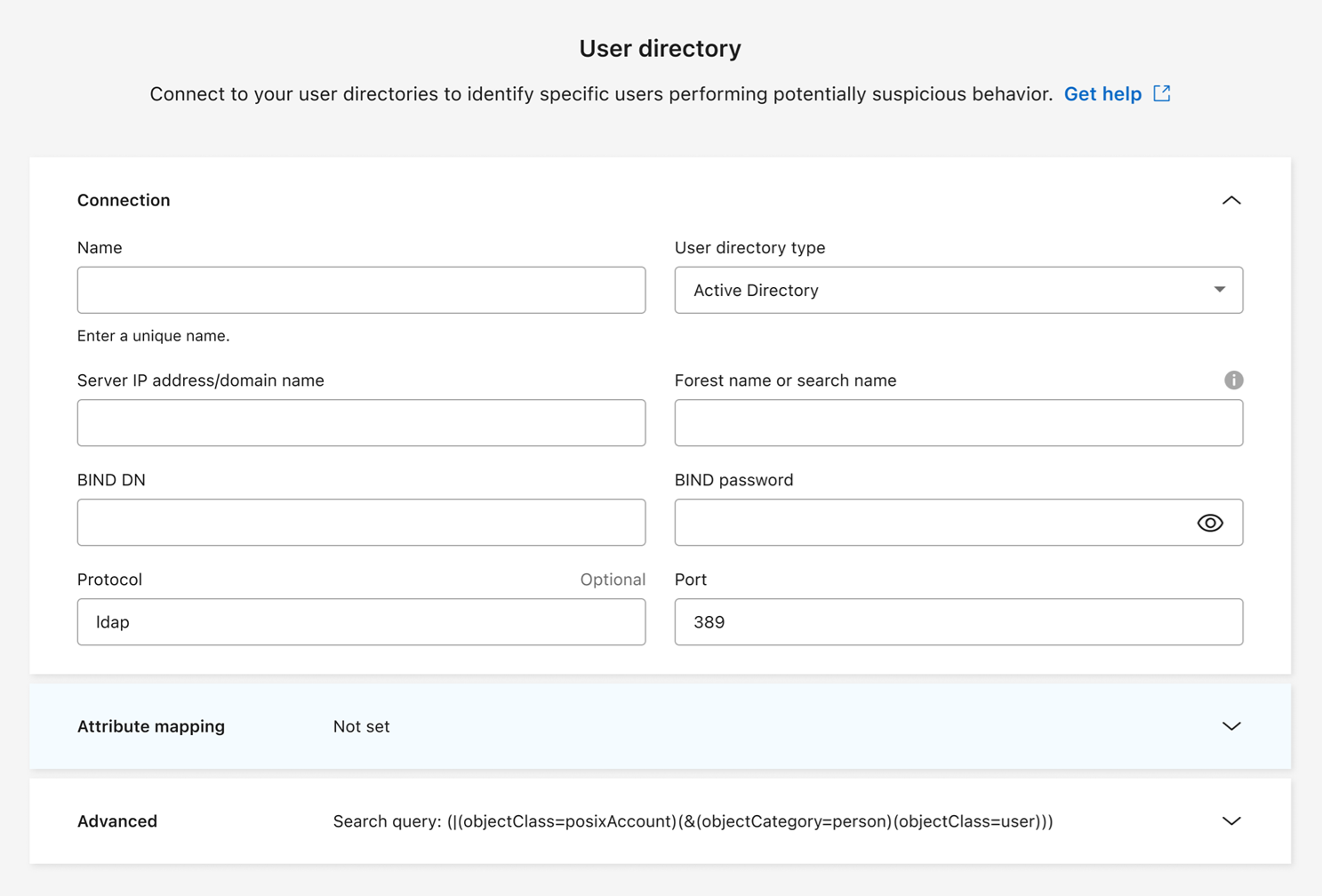

Erstellen Sie einen Benutzerverzeichnis-Connector
Um Benutzer-IDs Benutzernamen zuzuordnen, müssen Sie einen Benutzerverzeichnis-Connector erstellen.
Schritte
  1. Gehen Sie in Ransomware Resilience zu Einstellungen.
  2. Im Feld „Benutzeraktivitätsüberwachung“ Verwalten auswählen.
  3. Wählen Sie die Registerkarte Agenten und Sammler, dann die Registerkarte Benutzerverzeichnis-Konnektoren und anschließend Hinzufügen.
  4. Konfigurieren Sie die Verbindung. Geben Sie die erforderlichen Informationen für jedes Feld ein.
    Feld Beschreibung
    Name
    Geben Sie einen eindeutigen Namen für den Benutzerverzeichnis-Connector ein.
    Benutzerverzeichnistyp
    Der Verzeichnistyp
    Server-IP-Adresse oder Domänenname
    Die IP-Adresse oder der vollqualifizierte Domänenname (FQDN) des Servers, der die Verbindung bereitstellt
    Waldname oder Suchname
    Sie können die Gesamtstrukturebene der Verzeichnisstruktur als direkten Domänennamen angeben (zum Beispiel unit.company.com) oder eine Reihe relativer, angesehener Namen (zum Beispiel: DC=unit,DC=company,DC=com). Sie können auch einen Eintrag eingeben OU um nach einer Organisationseinheit oder einem CN auf einen bestimmten Benutzer beschränken (zum Beispiel: CN=user,OU=engineering,DC=unit,DC=company,DC=com).
    BIND DN
    Der BIND DN ist ein Benutzerkonto, das berechtigt ist, das Verzeichnis zu durchsuchen, z. B. user@domain.com. Der Benutzer benötigt die Berechtigung „Domänenlesbar“.
    BIND-Passwort
    Das Passwort für den in BIND DN angegebenen Benutzer.
    Protokoll
    Das Feld „Protokoll“ ist optional. Sie können LDAP, LDAPS oder LDAP over StartTLS verwenden.
    Hafen
    Geben Sie die von Ihnen gewählte Portnummer ein.
    Screenshot der Benutzerverzeichnisverbindung
    Geben Sie die Details zur Attributzuordnung an:
    • Anzeigename
    • SID (wenn Sie LDAP verwenden)
    • Benutzername
    • Unix-ID (wenn Sie NFS verwenden)
    • Wenn Sie Optionale Attribute einbeziehen auswählen, können Sie auch eine E-Mail-Adresse, eine Telefonnummer, eine Rolle, ein Bundesland, ein Land, eine Abteilung, ein Foto, Manager DN oder Gruppen hinzufügen.
  5. Mit Erweitert lässt sich eine optionale Suchanfrage hinzufügen.
  6. Wählen Sie Hinzufügen.
  7. Kehren Sie zur Registerkarte „Benutzerverzeichnis-Konnektoren“ zurück, um den Status Ihres Benutzerverzeichnis-Konnektors zu überprüfen. Bei erfolgreicher Erstellung wird der Status des Benutzerverzeichnis-Connectors als Wird ausgeführt angezeigt.
