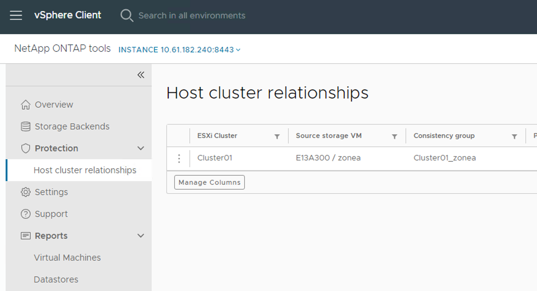

  9. Das ONTAP Tools-Plugin zeigt auch an, ob das Volume geschützt ist oder nicht.Volumeschutzstatus
  10. Weitere Einzelheiten und die Aktualisierung der Host-Näheinformationen erhalten Sie über die Option „Host-Cluster-Beziehungen“ in den ONTAP Tools.Host-Cluster-Beziehungen
