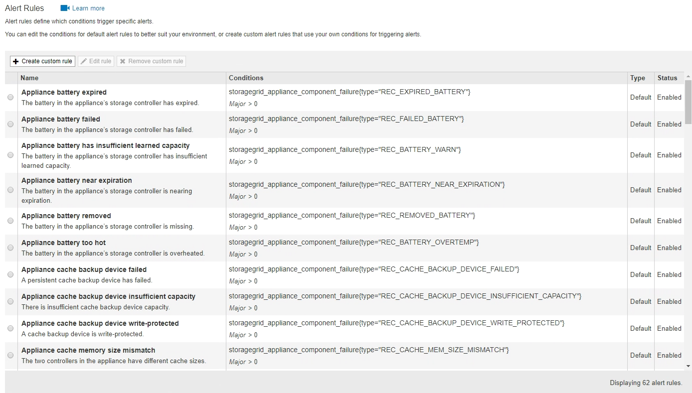

  1. Selecciona Alertas > Reglas.
    Aparece la página Alert Rules.
    Página de reglas de alertas
  2. Revisa la información en la tabla de reglas de alertas:
    Encabezado de columna Descripción
    Nombre
    El nombre y la descripción únicos de la regla de alerta. Las reglas de alerta personalizadas aparecen en primer lugar, seguidas de las reglas de alerta predeterminadas. El nombre de la regla de alerta es el asunto de las notificaciones por correo electrónico.
    Condiciones
    Las expresiones de Prometheus que determinan cuándo se activa esta alerta. Una alerta puede activarse en uno o varios de los siguientes niveles de gravedad, pero no es necesario que se cumpla una condición para cada gravedad.
    • Crítico Icono de alerta rojo crítico: Existe una situación anómala que ha detenido las operaciones normales de un nodo o servicio de StorageGRID. Debes solucionar el problema subyacente de inmediato. Si no resuelves el problema, podría haber interrupciones en el servicio y pérdida de datos.
    • Grave Icono de alerta naranja grave: existe una situación anómala que está afectando el funcionamiento actual o que se está acercando al umbral de una alerta crítica. Deberías investigar las alertas graves y resolver cualquier problema subyacente para asegurarte de que la situación anómala no detenga el funcionamiento normal de un nodo o servicio de StorageGRID.
    • Menor Icono de alerta amarillo menor: El sistema está funcionando con normalidad, pero existe una condición anómala que podría afectar la capacidad del sistema para operar si continúa. Deberías supervisar y resolver las alertas menores que no se resuelvan por sí solas para asegurarte de que no resulten en un problema más grave.
    Tipo
    El tipo de regla de alerta:
    • Predeterminada: Una regla de alerta incluida en el sistema. Puedes desactivar una regla de alerta predeterminada o editar las condiciones y la duración de una regla de alerta predeterminada. No puedes eliminar una regla de alerta predeterminada.
    • Predeterminada*: Una regla de alerta predeterminada que incluye una condición o una duración modificadas. Si es necesario, puedes restablecer fácilmente una condición modificada a su valor predeterminado original.
    • Personalizada: Una regla de alerta que creaste tú. Puedes desactivar, editar y eliminar reglas de alerta personalizadas.
    Estado
    Si esta regla de alerta está activada o desactivada actualmente. Las condiciones de las reglas de alerta desactivadas no se evalúan, así que no se activan alertas.
