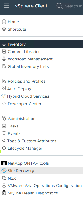

Dans le client vSphere, cliquez sur Site Recovery dans le menu de gauche. Une nouvelle fenêtre de navigateur s'ouvre sur l'interface utilisateur de gestion SRM sur le site principal.

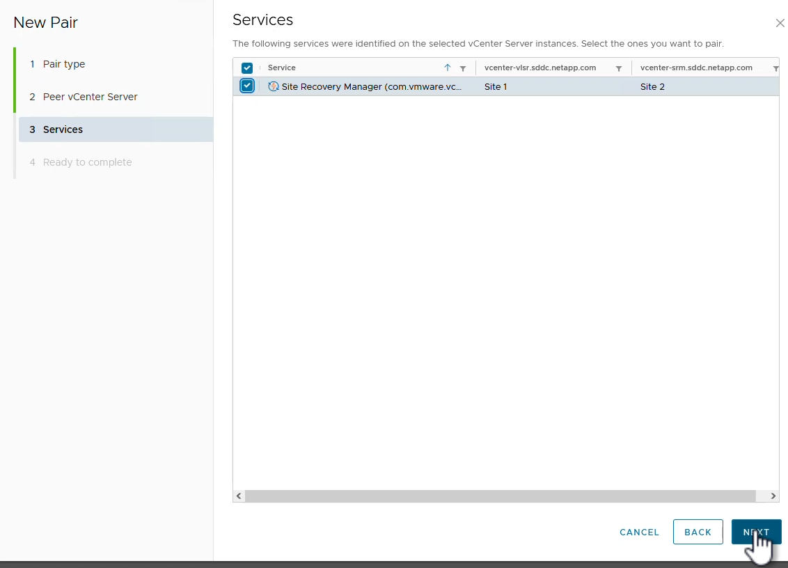

Sur la page Services, cochez la case à côté du jumelage de sites proposé. Cliquez sur Suivant pour continuer.
Sur la page Prêt à terminer, vérifiez la configuration proposée, puis cliquez sur le bouton Terminer pour créer le couplage de sites

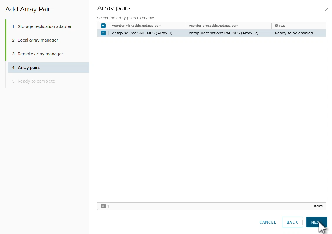

Sur la page Paires de tableaux, sélectionnez les paires de tableaux à activer et cliquez sur Suivant pour continuer.
Vérifiez les informations sur la page Prêt à terminer et cliquez sur Terminer pour créer la paire de tableaux.

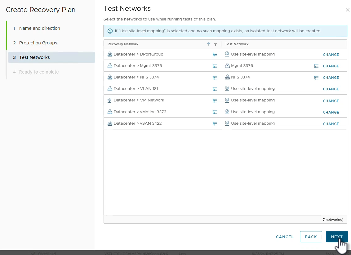

Sur les Réseaux de test, configurez des réseaux spécifiques qui seront utilisés pendant le test du plan. Si aucun mappage n’existe ou si aucun réseau n’est sélectionné, un réseau de test isolé sera créé. Cliquez sur Suivant pour continuer.
Sur la page Prêt à terminer, vérifiez les paramètres choisis, puis cliquez sur Terminer pour créer le plan de récupération.

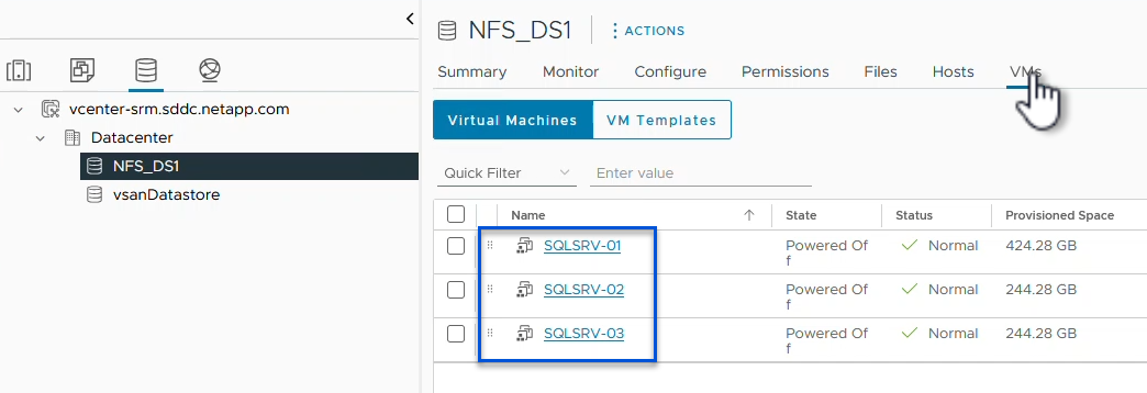

Une fois le basculement terminé, vous pouvez voir le magasin de données monté et les machines virtuelles enregistrées sur le site secondaire.
