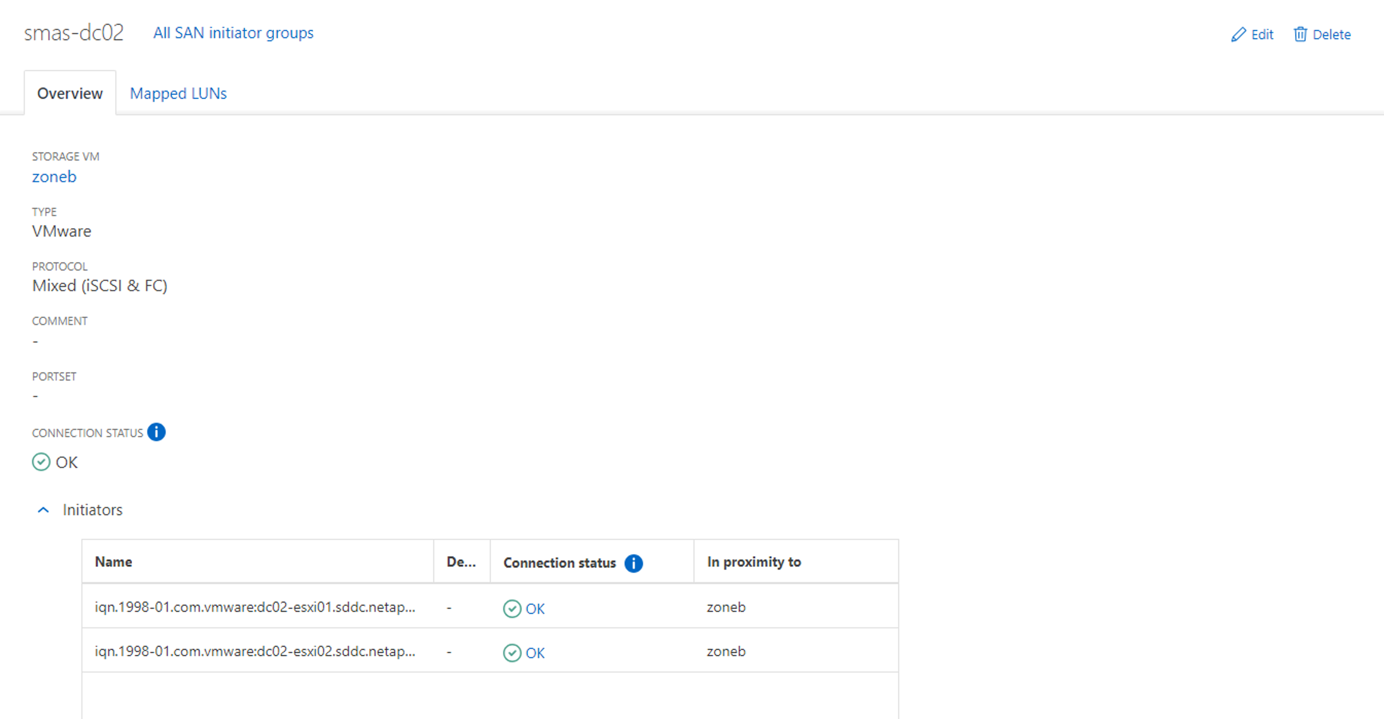

Sur une autre baie de stockage de domaine de pannes, créez le groupe d'initiateurs SAN avec ses initiateurs d'hôte vSphere et définissez la proximité de l'hôte.
Pour le mode d'accès uniforme, l'igroup peut être répliqué à partir du domaine d'erreur source. -
