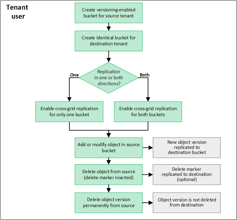

Flux de travail pour la réplication inter-grille
Le diagramme de flux de travail résume les étapes de configuration de la réplication inter-grille entre les buckets sur deux grilles.
Flux de travail de réplication inter-grille
Exigences pour la réplication inter-réseaux
Si un compte locataire dispose de l'autorisation Utiliser la connexion à la fédération de grille pour utiliser une ou plusieurs"connexions de fédération de réseau" , un utilisateur locataire avec l'autorisation d'accès root peut créer des buckets identiques dans les comptes locataires correspondants sur chaque grille. Ces seaux :
  • Doit avoir le même nom mais peut avoir des régions différentes
  • Doit avoir le contrôle de version activé
  • Le verrouillage d'objet S3 doit être désactivé
  • Doit être vide
Une fois les deux buckets créés, la réplication inter-grille peut être configurée pour l'un ou les deux buckets.
