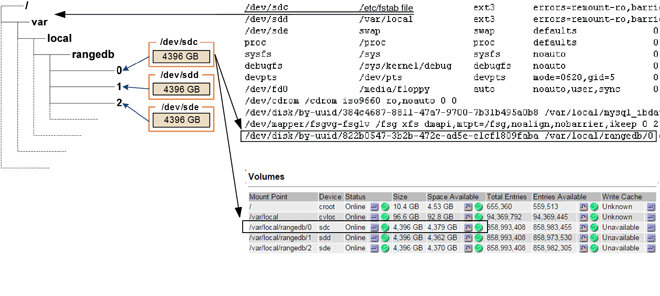

Lors de l'installation, chaque périphérique de stockage se voit attribuer un identifiant unique universel (UUID) du système de fichiers et est monté sur un répertoire rangedb sur le nœud de stockage à l'aide de cet UUID du système de fichiers attribué. L'UUID du système de fichiers et le répertoire rangedb sont répertoriés dans le /etc/fstab déposer. Le nom du périphérique, le répertoire rangedb et la taille du volume monté sont affichés dans le gestionnaire de grille.
Dans l'exemple suivant, l'appareil /dev/sdc a une taille de volume de 4 To, est monté sur /var/local/rangedb/0 , en utilisant le nom de l'appareil /dev/disk/by-uuid/822b0547-3b2b-472e-ad5e-e1cf1809faba dans le/etc/fstab déposer:
Exemple de taille de volume

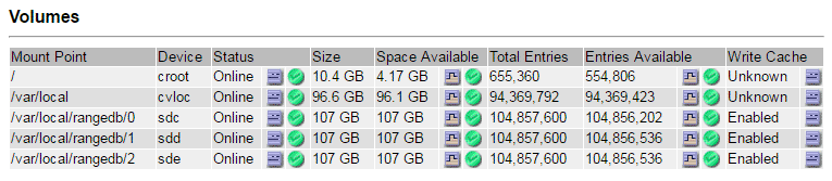

    3. Sélectionnez site > nœud de stockage défaillant > SSM > ressources > aperçu > principal. Déterminez le point de montage et la taille du volume de chaque volume de stockage défaillant identifié à l’étape précédente.
      Les magasins d'objets sont numérotés en notation hexadécimale. Par exemple, 0000 est le premier volume et 000F est le seizième volume. Dans l'exemple, le magasin d'objets avec un ID de 0000 correspond à /var/local/rangedb/0 avec le nom de périphérique sdc et une taille de 107 Go.
    exemple montrant les magasins d'objets et les points de montage
