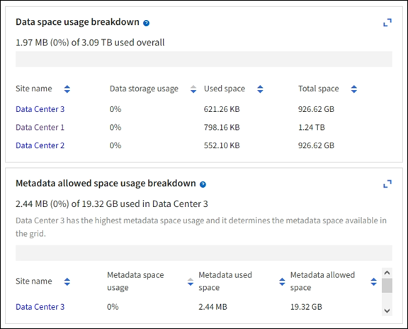

Le tableau de bord Grid Manager comprend des cartes qui résument le stockage disponible pour la grille et chaque site.
Répartition de l'utilisation de l'espace de données et de métadonnées du tableau de bord
