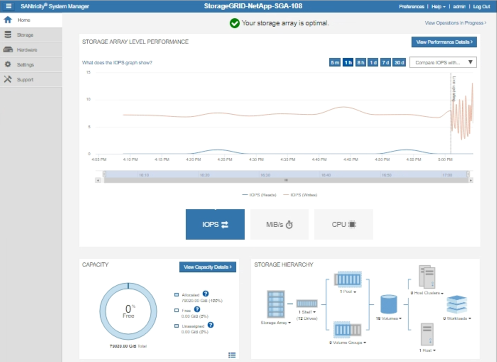

  3. Sélectionnez SANtricity System Manager.
    La page d'accueil de SANtricity System Manager s'affiche.
    AutoSupport Page d'accueil SANtricity

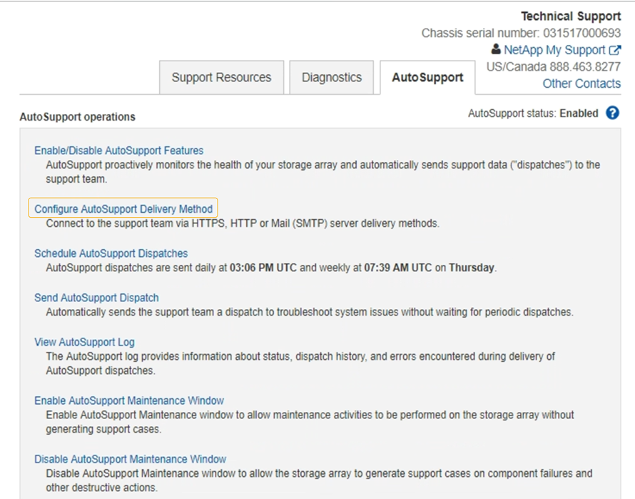

  4. Sélectionnez Support > Support center > AutoSupport.
    La page des opérations AutoSupport s'affiche.
    AutoSupport SANtricity AutoSupport opérations
  5. Sélectionnez Configurer AutoSupport Delivery Method.
    La page Configurer la méthode de livraison AutoSupport s'affiche.
    AutoSupport configurer la méthode de livraison AutoSupport SANtricity

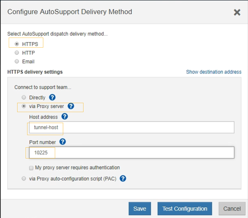

  6. Sélectionnez HTTPS comme méthode de livraison.
    Remarque Le certificat qui active le protocole HTTPS est préinstallé.
  7. Sélectionnez via Proxy server.
  8. Saisissez tunnel-host pour l’adresse de l’hôte.
    tunnel-host est l'adresse spéciale à utiliser avec un nœud d'administration pour envoyer des packages AutoSupport E-Series.
  9. Saisissez 10225 pour le numéro de port.
    10225 correspond au numéro de port sur le serveur proxy StorageGRID qui reçoit les paquets AutoSupport du contrôleur E-Series dans l'appliance.
  10. Sélectionnez Tester la configuration pour tester le routage et la configuration de votre serveur proxy AutoSupport.
    Si la configuration est correcte, un message apparaît dans une bannière verte : « Votre AutoSupport configuration a été vérifiée. »
    Si le test échoue, un message d'erreur s'affiche dans une bannière rouge. Vérifiez vos paramètres DNS et réseau StorageGRID, assurez-vous que "Nœud d'administration de l'expéditeur préféré" peut se connecter au site de support NetApp, puis réessayez le test.
  11. Sélectionnez Enregistrer.
    La configuration est enregistrée et un message de confirmation apparaît : « AutoSupport delivery method a été configuré. »
