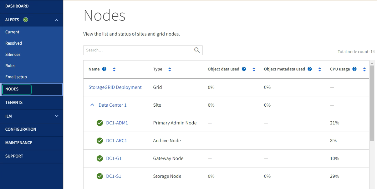

  1. Sélectionnez Nœuds.
    La page Nœuds s'affiche. Chaque nœud de la grille est listé sous forme de tableau.
    Menu des nœuds

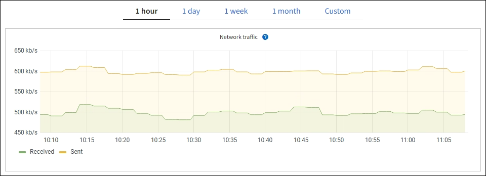

  2. Sélectionnez le nom de la grille, un site de centre de données spécifique ou un nœud de la grille, puis sélectionnez l’onglet Réseau.
    Le graphique du trafic réseau fournit un résumé du trafic réseau global pour l'ensemble de la grille, le site du centre de données ou le nœud.
    Graphique du trafic réseau des nœuds

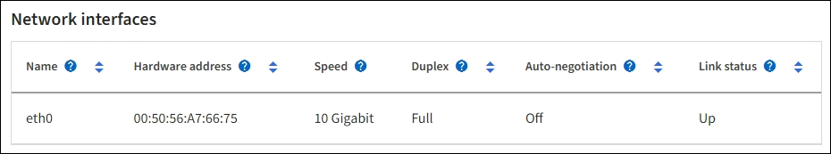

    1. Si vous avez sélectionné un nœud de grille, faites défiler vers le bas pour consulter la section Interfaces réseau de la page.
      Page des nœuds Interfaces réseau

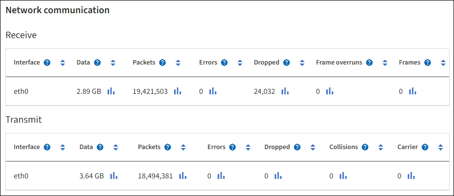

    2. Pour les nœuds de grille, faites défiler vers le bas pour consulter la section Communication réseau de la page.
      Les tableaux de réception et de transmission indiquent le nombre d'octets et de paquets reçus et envoyés sur chaque réseau, ainsi que d'autres indicateurs de réception et de transmission.
    Page des nœuds Réseau Comm

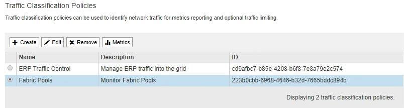

    1. Sélectionnez Configuration > Réseau > Classification du trafic.
      La page « Politiques de classification du trafic » s’affiche et les politiques existantes sont répertoriées dans le tableau.
    Exemple de politique de trafic pour un graphe
    1. Pour afficher les graphiques présentant les indicateurs de réseau associés à une policy, sélectionnez le bouton radio situé à gauche de la policy, puis cliquez sur Metrics.
    2. Examinez les graphiques pour comprendre le trafic réseau associé à la politique.
      Si une politique de classification du trafic est conçue pour limiter le trafic réseau, analysez la fréquence de cette limitation et déterminez si elle continue de répondre à vos besoins. De temps à autre, "Ajustez chaque politique de classification du trafic selon les besoins".

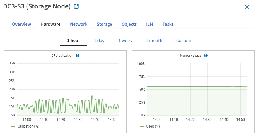

  1. Depuis la page Nœuds, sélectionnez le nœud.
  2. Sélectionnez l'onglet Matériel pour afficher les graphiques d'utilisation du processeur et de la mémoire.
    Page des nœuds, onglet Matériel
  3. Pour afficher un intervalle de temps différent, sélectionnez l'une des commandes situées au-dessus du graphique. Vous pouvez afficher les informations disponibles pour des intervalles d'une heure, d'un jour, d'une semaine ou d'un mois. Vous pouvez également définir un intervalle personnalisé, ce qui vous permet de spécifier des plages de dates et d'heures.
  4. Si le nœud est hébergé sur un dispositif de stockage ou un dispositif de services, faites défiler vers le bas pour afficher les tableaux des composants. L'état de tous les composants doit être « Nominal ». Examinez les composants dont l'état est différent.
