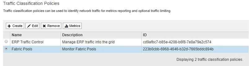

    1. Sélectionnez CONFIGURATION > Réseau > Classification du trafic.
      La page Stratégies de classification du trafic s’affiche et les stratégies existantes sont répertoriées dans le tableau.
    Exemple de politique de trafic pour un graphique
    1. Pour afficher les graphiques qui montrent les mesures réseau associées à une stratégie, sélectionnez le bouton radio à gauche de la stratégie, puis cliquez sur Mesures.
    2. Consultez les graphiques pour comprendre le trafic réseau associé à la politique.
      Si une politique de classification du trafic est conçue pour limiter le trafic réseau, analysez la fréquence à laquelle le trafic est limité et décidez si la politique continue de répondre à vos besoins. De temps en temps,"ajuster chaque politique de classification du trafic selon les besoins" .
