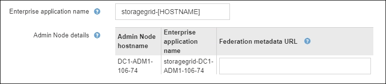

    2. Nella sezione Applicazione aziendale, specificare il Nome dell'applicazione aziendale per StorageGRID. Questo valore controlla il nome utilizzato per ogni applicazione aziendale in Azure AD.
      • Ad esempio, se la tua griglia ha un solo nodo amministrativo e non prevedi di aggiungerne altri in futuro, inserisci SG O StorageGRID .
      • Se la griglia include più di un nodo di amministrazione, includi la stringa [HOSTNAME] nell'identificatore. Ad esempio, SG-[HOSTNAME] . Viene generata una tabella che mostra il nome dell'applicazione aziendale per ciascun nodo di amministrazione nel sistema, in base al nome host del nodo.
        Accesso unico
      Nota È necessario creare un'applicazione aziendale per ciascun nodo amministrativo nel sistema StorageGRID . Disporre di un'applicazione aziendale per ciascun nodo amministrativo garantisce che gli utenti possano accedere e uscire in modo sicuro da qualsiasi nodo amministrativo.

    4. Da Azure AD, copiare l'URL dei metadati della federazione per ogni applicazione aziendale. Quindi, incolla questo URL nel campo URL metadati federazione corrispondente in StorageGRID.
    5. Dopo aver copiato e incollato un URL dei metadati di federazione per tutti i nodi amministrativi, seleziona Salva.
