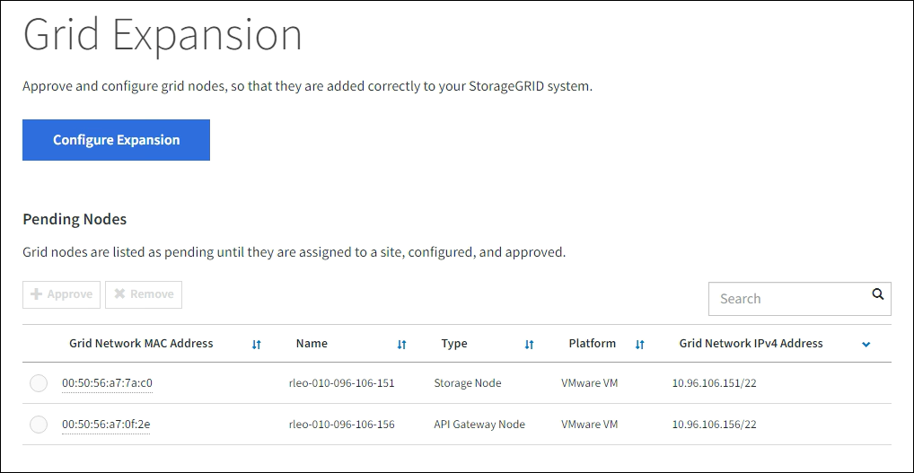

  1. Selezionare MANUTENZIONE > Attività > Espansione.
    Viene visualizzata la pagina Espansione griglia. Nella sezione Nodi in sospeso sono elencati i nodi pronti per essere aggiunti.
    screenshot che mostra la pagina di espansione della griglia
