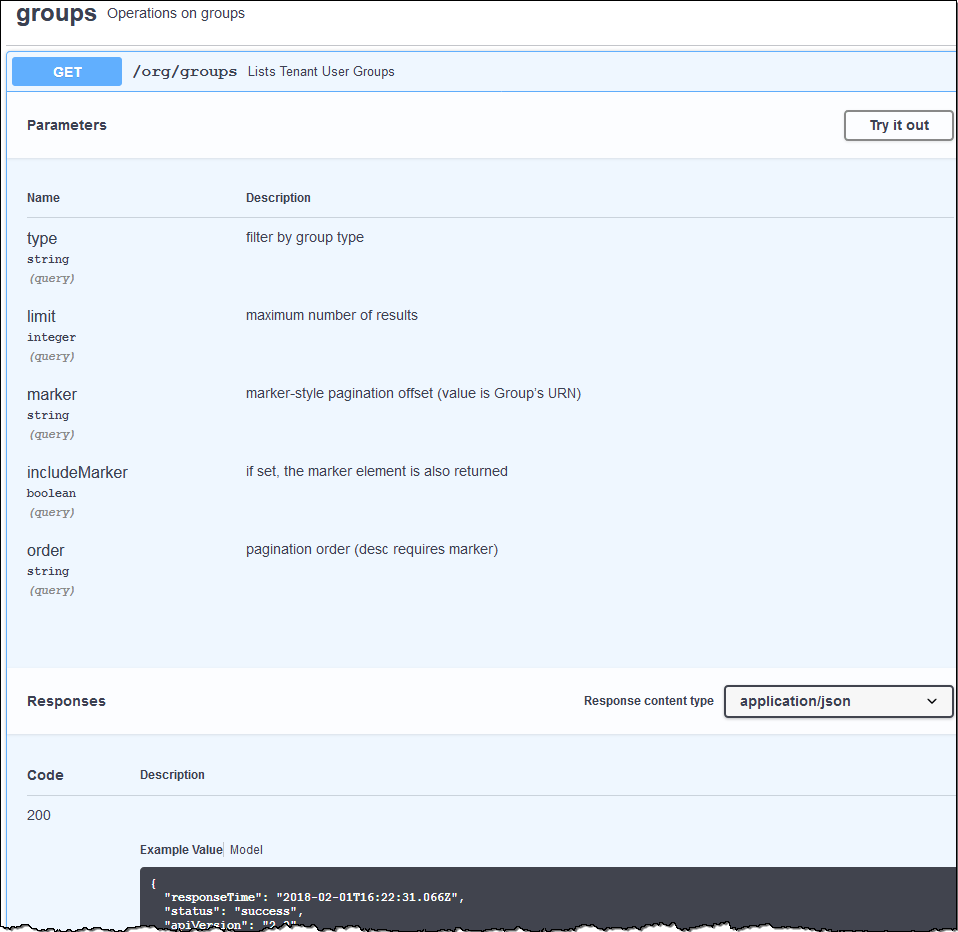

Espandendo ciascuna operazione API, puoi vedere l'azione HTTP, l'URL dell'endpoint, un elenco di eventuali parametri obbligatori o facoltativi, un esempio del corpo della richiesta (se richiesto) e le possibili risposte.
Esempio che mostra l'operazione GET groups nell'API Swagger

  1. Seleziona l'azione HTTP per visualizzare i dettagli della richiesta.
  2. Verifica se la richiesta richiede parametri aggiuntivi, come un ID di gruppo o un ID utente. Quindi, recupera questi valori. Potresti dover prima effettuare una richiesta API diversa per ottenere le informazioni di cui hai bisogno.
  3. Determina se devi modificare il corpo della richiesta di esempio. In tal caso, puoi selezionare Model per conoscere i requisiti di ciascun campo.
  4. Seleziona Prova.
  5. Fornisci i parametri richiesti o modifica il corpo della richiesta come necessario.
  6. Seleziona Esegui.
  7. Esamina il codice di risposta per determinare se la richiesta è andata a buon fine.
