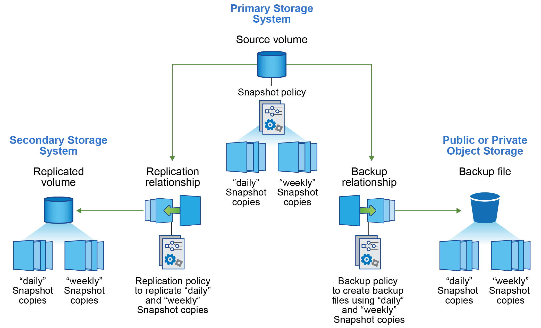

スナップショットはすべてのバックアップ方法の基礎であり、バックアップおよびリカバリサービスを利用するために必須です。スナップショットは、読み取り専用のポイントインタイムなボリュームのイメージです。このイメージは最小限のストレージ容量しか消費せず、前回のスナップショット作成以降のファイルの変更点のみを記録するため、パフォーマンス オーバーヘッドはほとんど発生しません。ボリューム上に作成されるスナップショットは、図に示すように、複製されたボリュームとバックアップファイルをソースボリュームに加えられた変更と同期させるために使用されます。
バックアップ ファイルが、ソース システムではスナップショットとして、セカンダリ ストレージ システムでは複製されたボリュームとして、オブジェクト ストレージではバックアップ ファイルとしてどのように存在するかを示す図。
別のONTAPストレージシステム上にレプリケートされたボリューム、クラウド内のバックアップファイル、またはその両方を作成できます。

複製されたボリュームとバックアップ ファイルの両方を作成する場合、ボリュームをバックアップするためにファンアウト アーキテクチャまたはカスケード アーキテクチャを選択できます。
ファンアウト アーキテクチャは、スナップショットを宛先ストレージ システムとクラウド内のバックアップ オブジェクトの両方に独立して転送します。
ボリュームのスナップショットを使用して、複製されたボリュームとバックアップ ファイルを作成および更新する方法を示す図。

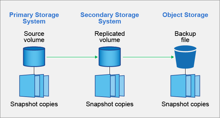

カスケード アーキテクチャでは、まずスナップショットが宛先ストレージ システムに転送され、次にそのシステムがそのコピーをクラウド内のバックアップ オブジェクトに転送します。
