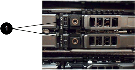

  2. Element UI から取得した障害ドライブのスロット番号を、シャーシの番号と照合します。
    次の図は、ドライブスロットの番号を示しています。
    この図は、 SolidFire ストレージノードのドライブ番号を示しています。
    項目 製品説明
    1
    ドライブのスロット番号
  3. 取り外すドライブの赤い丸を押して、ドライブをリリースします。
