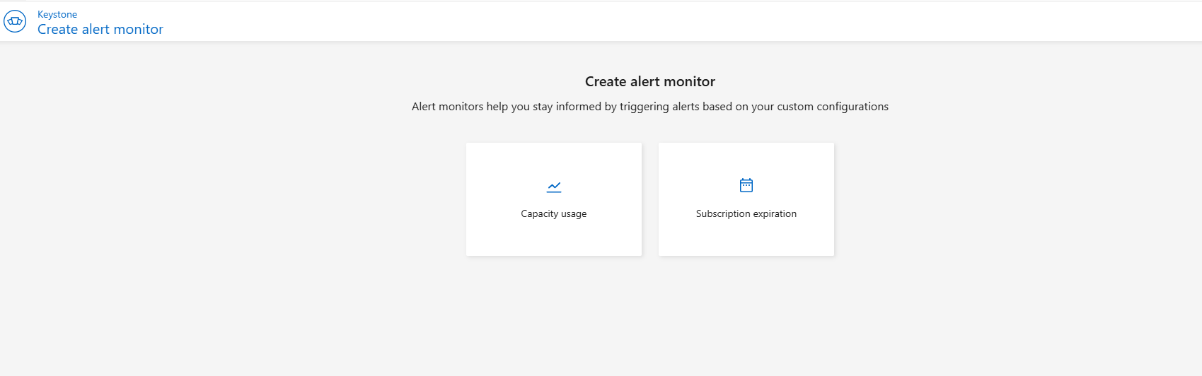

  1. *モニターの作成*ボタンを選択します。
    アラート モニターの作成 ページが表示されます。
    Keystoneサブスクリプションのアラートモニターを作成するスクリーンショット
  2. モニターの種類を定義するには、「容量使用量」または「サブスクリプションの有効期限」のいずれかを選択します。選択内容に応じて、次の詳細を入力します。
    • 一般詳細: アラート名を入力し、重大度レベルを選択します。
    • リソースの選択: 特定のサブスクリプションまたはすべてのサブスクリプションのモニターを作成するように選択します。選択したモニター タイプに基づいて、容量使用率モニターのサブスクリプション番号やパフォーマンス サービス レベルなど、表示される必須フィールドに入力します。また、サブスクリプション有効期限モニターのサブスクリプション番号のみを入力します。
      容量使用状況モニターのリソース選択のスクリーンショット
    • 条件: アラートをトリガーするしきい値条件を設定します。たとえば、容量使用率が指定されたパーセンテージを超えたときにアラートをトリガーします。
    • 通知: アラート通知を受信するユーザーを選択します。
  3. *作成*をクリックします。
    モニターを作成すると、システムは アラート モニター ページに戻り、新しいアラート モニターがアクティブ ステータスでリストに表示されます。
