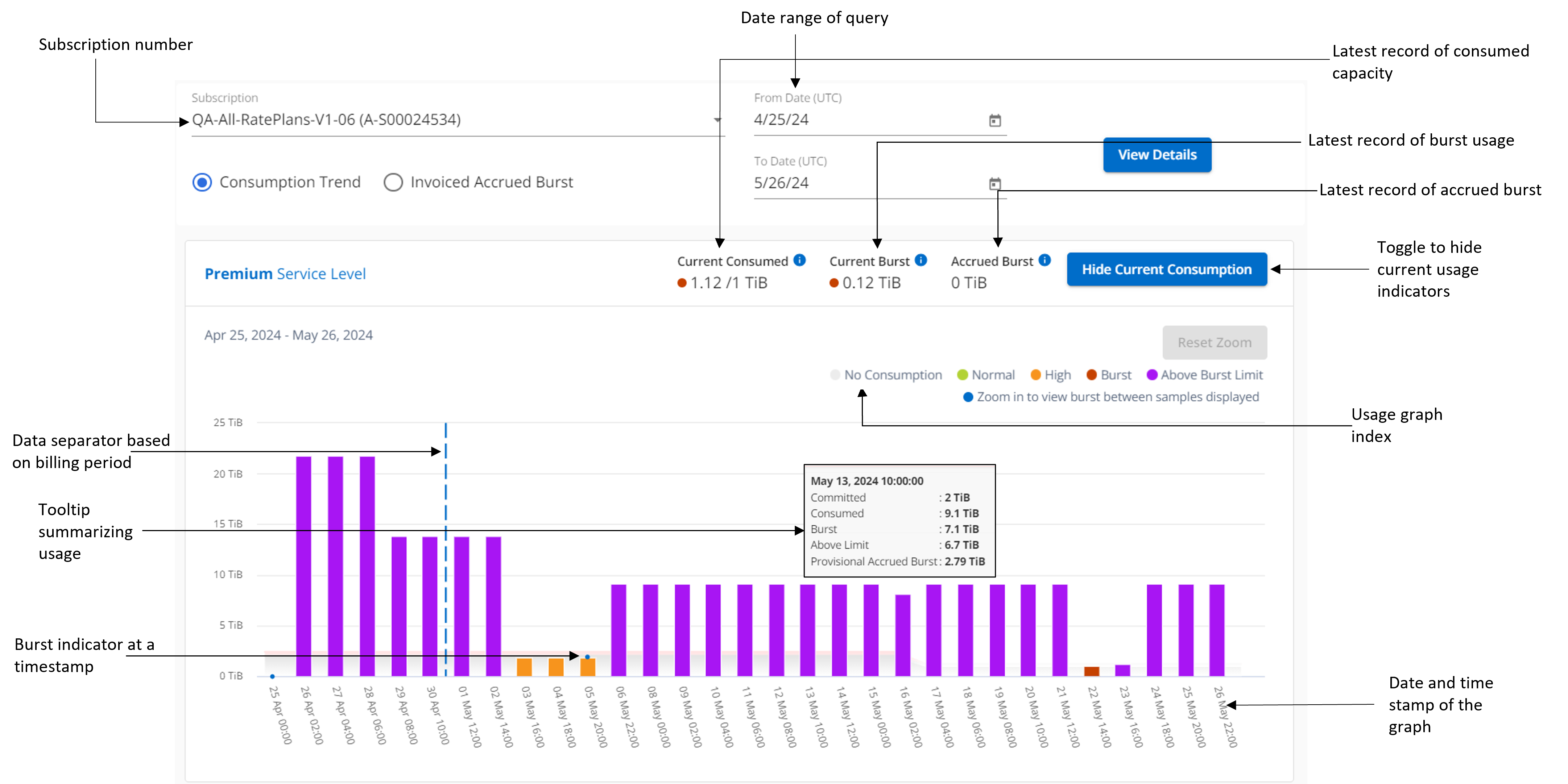

  1. [一般] > [Keystoneサブスクリプション] > [消費傾向] をクリックします。
  2. 詳細を表示する必要なサブスクリプションを選択します。デフォルトでは、アカウント名の最初のサブスクリプションが選択されます。
  3. 履歴データを表示し、容量使用傾向を分析する場合は、「消費傾向」を選択します。
    メモ 請求書が生成されたバースト使用量の履歴データを表示する場合は、「請求書発行済みバースト」を選択できます。このデータを使用して、請求書に反映される請求使用量を分析できます。詳細については、"蓄積されたバーストを表示" 。
  4. From Date および To Date フィールドのカレンダーアイコンから期間を選択してください。デフォルトでは、日付範囲は今日から過去30日間となります。この範囲は変更できますが、未来の日付を選択することはできません。
    ヒント 最適なパフォーマンスとユーザー エクスペリエンスを得るには、クエリの日付範囲を 3 か月に制限します。
  5. *詳細を表示*をクリックします。選択した時間範囲に基づいて、各パフォーマンス サービス レベルのサブスクリプションの消費履歴データが表示されます。
    棒グラフには、パフォーマンス サービス レベル名と、日付範囲におけるそのパフォーマンス サービス レベルに対して消費された容量が表示されます。収集の日時はグラフの下部に表示されます。クエリの日付範囲に基づいて、30 個のデータ収集ポイントの範囲で使用状況チャートが表示されます。グラフの上にマウス カーソルを置くと、そのデータ収集ポイントでのコミット済み、消費済み、バースト、およびバースト制限を超えるデータに関する使用状況の内訳が表示されます。
    メモ 30日未満の日付範囲を選択した場合、グラフには選択した日付のみについて、1日あたり1つのデータ収集ポイントが表示されます。例えば、4日間の範囲では、データ収集ポイントは30ではなく4つ表示されます。選択した期間については、グラフの下部に日付のみが表示されます。タイムスタンプは、下記で説明するズームイン機能を使用してグラフを拡大した場合にのみ表示されます。
    棒グラフには短期的なバーストが表示され、ズームイン機能を使用してこれらのバーストを表示できます。短期的なバーストが発生すると、対応するバーに青いドットが表示され、データが消費されていない場合は x 軸に直接表示されます。詳細を表示するには、青い点が表示されているバーまたは x 軸をクリックして押したまま、チャート上でカーソルをドラッグして目的の時間間隔を選択し、離して選択を確定します。このアクションによりデータが拡大表示され、選択した間隔におけるそのパフォーマンス サービス レベルで使用された容量のより詳細なビューが提供されます。 *ズームをリセット*ボタンをクリックすると、元のチャート表示に戻ることができます。
    詳細が表示された消費傾向タブ
    グラフ全体の月次データは垂直線で区切られます。
    メモ 空白のグラフは、そのデータ収集ポイントで環境に利用可能なデータがなかったことを示します。
    切り替えボタン「現在の使用量を表示」をクリックすると、現在の請求期間の消費量、バースト使用量、累積バースト データを表示できます。これらの詳細はクエリの日付範囲に基づいていません。

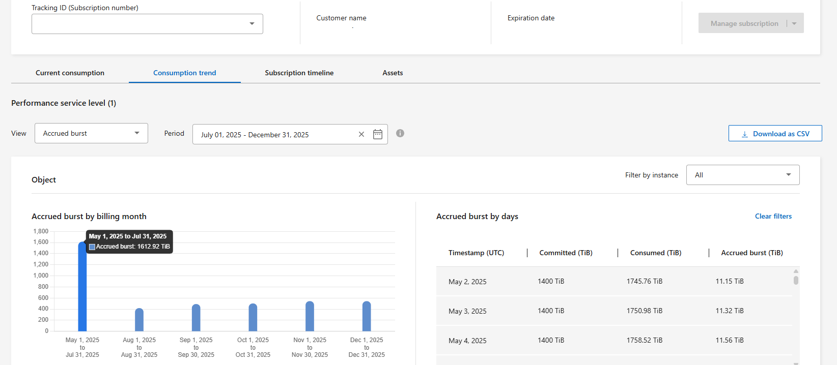

コンソールまたはDigital Advisorを通じて、月次または四半期の請求期間における毎日の累積バースト データ使用量を表示できます。コンソールでは、[消費傾向] タブの [表示] ドロップダウンから [累積バースト] を選択すると、[日数別の累積バースト] テーブルに、タイムスタンプ、コミット済み、消費済み、累積バースト容量などの詳細なデータが表示されます。
コンソールでは、発生したバースト課金グラフの課金期間を表すバーを選択して、テーブルをフィルタリングできます。フィルタリングすると、選択した請求期間内の日数のみが表に表示されます。完全なデータセットを再度表示するには、*フィルターをクリア*オプションを使用します。選択した期間にデータが利用できない場合は、データが利用できないことを示すメッセージが表示されます。
メモ グラフに表示されるデータは、*予測*トグルが有効になっているか無効になっているかによって異なります。
日別累積バーストテーブルを示すスクリーンショット
また、バーストステータス(請求済み、未請求、暫定、予測など、該当する場合)や請求期間を含む、利用可能なデータを Excel 形式でダウンロードすることもできます。

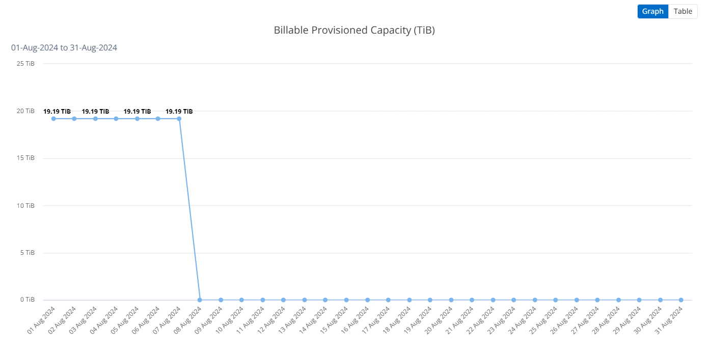

Digital Advisorで、請求済み累積バースト オプションから請求データを表示するバーをクリックすると、棒グラフの下に請求可能なプロビジョニング済み容量セクションが表示され、グラフと表の両方の表示オプションが提供されます。デフォルトのグラフ ビューには、毎日の累積バースト データ使用量が折れ線グラフ形式で表示され、時間の経過に伴う使用量の変化が示されます。
棒グラフを示すスクリーンショット
バースト ステータス(請求済み、未請求、暫定)や請求期間などのデータを Excel 形式でダウンロードすることもできます。
毎日のバースト データ使用量を折れ線グラフで示す画像の例:
バースト使用状況データを折れ線グラフ形式で表示するスクリーンショット
グラフの右上隅にある 表 オプションをクリックすると、表ビューに切り替えることができます。テーブル ビューには、パフォーマンス サービス レベル、タイムスタンプ、コミットされた容量、消費された容量、課金対象のプロビジョニングされた容量など、詳細な毎日の使用量メトリックが表示されます。将来使用したり比較したりするために、これらの詳細のレポートを CSV 形式で生成することもできます。
