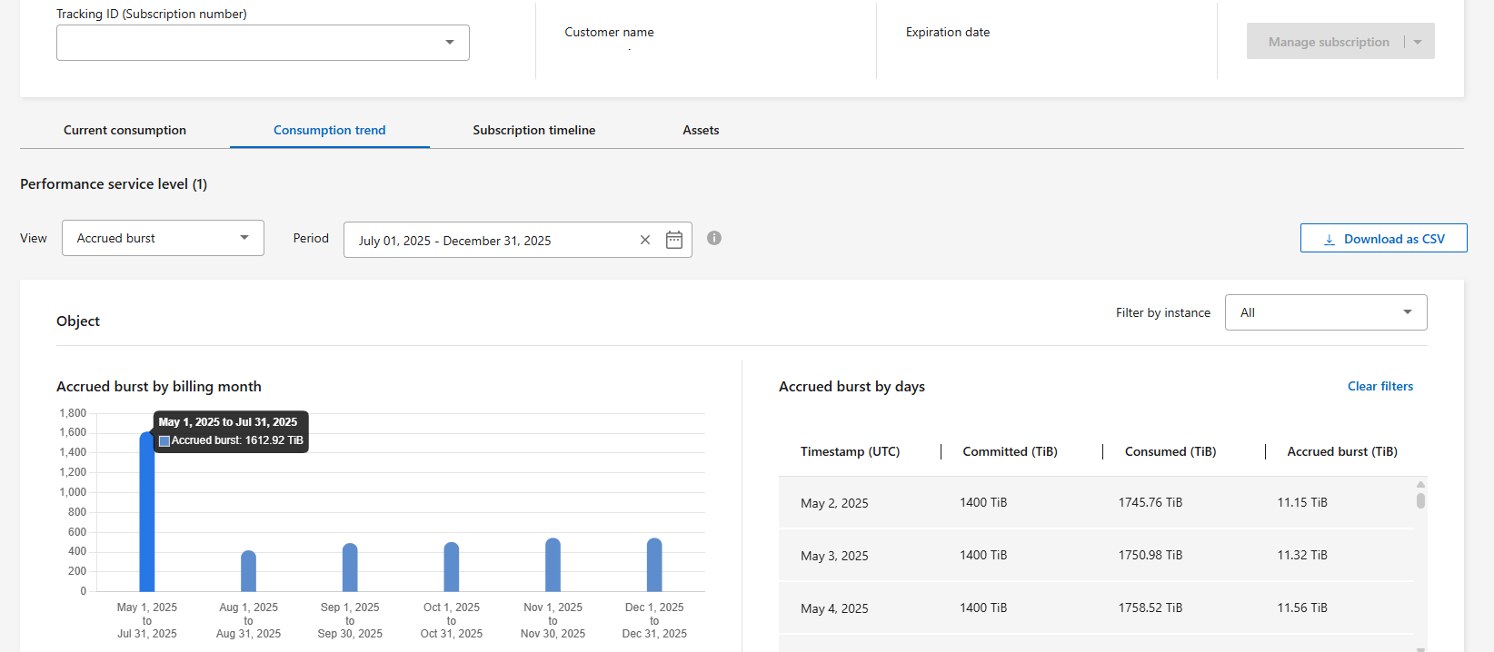

蓄積されたバーストを表示
蓄積されたバーストデータ使用量は、コンソールまたはDigital Advisorで確認できます。コンソールの*消費傾向*タブの*表示*ドロップダウンから*発生バースト*を選択した場合、またはDigital Advisorの*消費傾向*タブから*請求済み発生バースト*オプションを選択した場合、選択した請求期間に応じて、月ごとまたは四半期ごとに累積バーストデータ使用量を確認できます。
コンソールで*Forecast*トグルが無効になっている場合、請求済みのバースト使用量に加え、未請求のバースト使用量(発生しているがまだ請求されていないもの)と暫定バースト使用量(現在の請求期間に発生しているがまだ請求されていないもの)を表示できます。*Forecast*トグルが有効になっている場合、グラフには現在の日付から今後120日間の予測される累積バースト使用量も表示されます。*Forecast*トグルについて詳しくは、"予測データを表示する"を参照してください。
コンソールで累積バースト使用量を表示するスクリーンショット

日単位のバーストデータ使用量を表示
コンソールまたはDigital Advisorを通じて、月次または四半期の請求期間における毎日の累積バースト データ使用量を表示できます。コンソールでは、[消費傾向] タブの [表示] ドロップダウンから [累積バースト] を選択すると、[日数別の累積バースト] テーブルに、タイムスタンプ、コミット済み、消費済み、累積バースト容量などの詳細なデータが表示されます。
コンソールでは、発生したバースト課金グラフの課金期間を表すバーを選択して、テーブルをフィルタリングできます。フィルタリングすると、選択した請求期間内の日数のみが表に表示されます。完全なデータセットを再度表示するには、*フィルターをクリア*オプションを使用します。選択した期間にデータが利用できない場合は、データが利用できないことを示すメッセージが表示されます。
メモ グラフに表示されるデータは、*予測*トグルが有効になっているか無効になっているかによって異なります。
日別累積バーストテーブルを示すスクリーンショット
