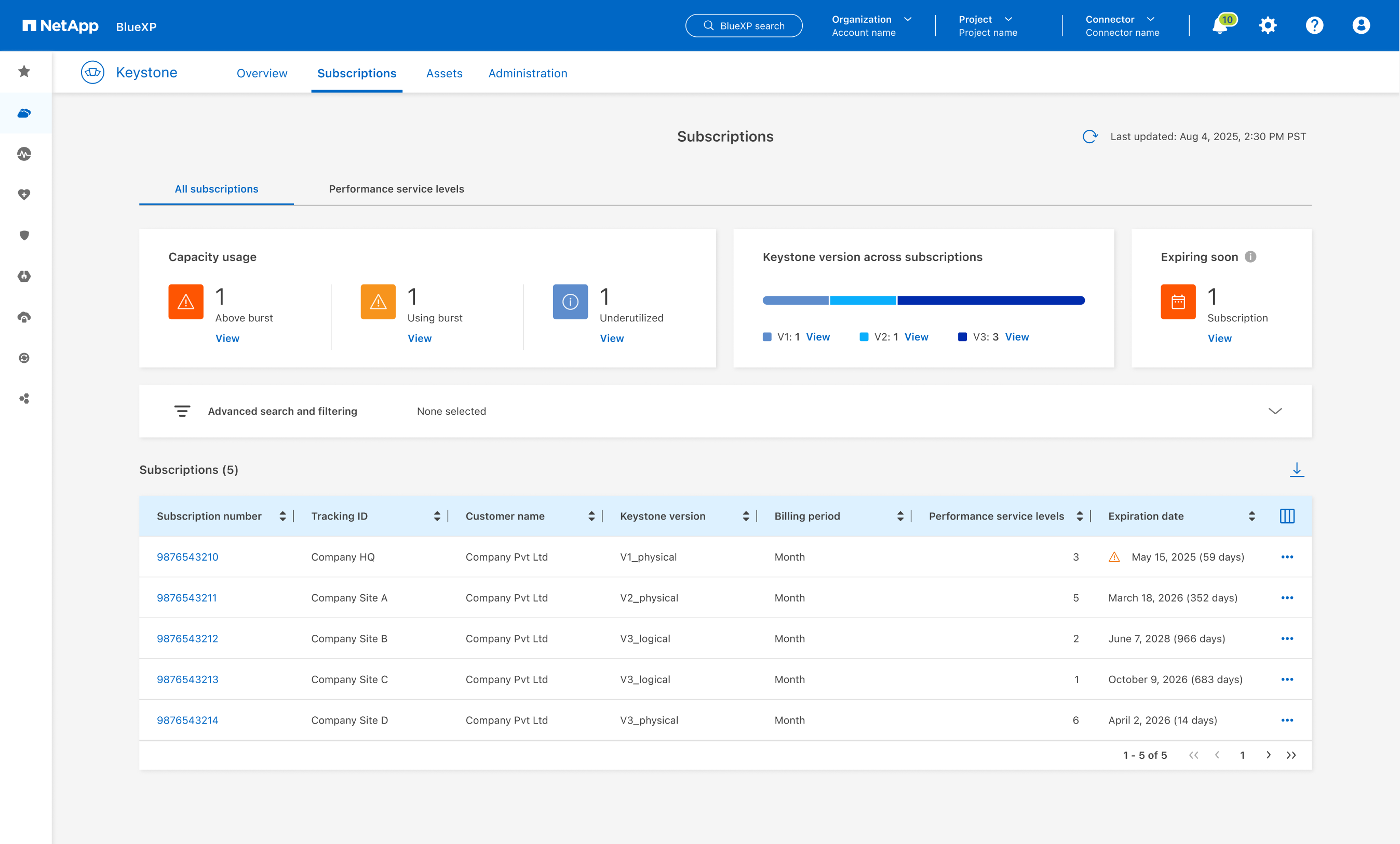

サブスクリプションの詳細情報を表示するには、次の手順に従います。
手順
  1. コンソールの左側のナビゲーション メニューから、*ストレージ > Keystone > サブスクリプション*を選択します。
    サブスクリプションタブの詳細を表示する
    容量の使用状況、サブスクリプションの有効期限ステータス、未解決のアラートなどの主要なメトリックが表示されます。
    表から次の詳細を確認できます。
    • サブスクリプション番号:NetAppによって割り当てられたKeystoneサブスクリプションのサブスクリプション番号。MetroClusterサブスクリプションシンボルアイコンが付いているサブスクリプションは、MetroClusterサブスクリプションです。MetroClusterサブスクリプションの詳細については、"Keystone MetroClusterサブスクリプションの消費量と健全性を表示"を参照してください。
    • トラッキングID:登録の有効化時に割り当てられたトラッキングID。これは、サブスクリプションとサイトごとに一意のIDで、サブスクリプションの追跡に使用されます。
    • 顧客名: Keystone サブスクリプションに関連付けられている顧客の名前。
    • リンクされたサブスクリプション:プライマリサブスクリプションにリンクされたセカンダリサブスクリプションがある場合、この列にはプライマリサブスクリプションにリンクされたサブスクリプション番号が表示されます。この列はデフォルトでは非表示になっており、リンクされたサブスクリプションが利用可能な場合にのみ表示されます。
    • * Keystoneバージョン*:サブスクリプションに使用されているKeystoneサービスのバージョン。パフォーマンスサービスレベルに関する料金プランのルールは、サブスクリプションのバージョンによって異なる場合があります。バージョンv1の詳細については、 "Keystone サブスクリプション サービス | バージョン 1 ドキュメント"を参照してください。この列はデフォルトでは非表示になっており、列セレクター列セレクターアイコンアイコンを使用して有効にすることができます。
    • 使用タイプ:複数のKeystoneバージョンにサブスクライブしている可能性があります。パフォーマンスサービスレベルの料金プランルールは、サブスクリプションバージョンによって異なる場合があります。この列の値を見ることで、使用タイプがプロビジョニング済み、物理的、または論理的な使用量に基づいて課金されるかどうかがわかります。バージョン1の詳細については、 "Keystone サブスクリプション サービス | バージョン 1 ドキュメント"を参照してください。
    • 請求期間: サブスクリプションの請求期間。
    • パフォーマンス サービス レベル: サブスクリプションに関連付けられた料金プランの数。各料金プランは、特定のパフォーマンス サービス レベルとコミットされた容量に対応します。
    • 最大容量: サブスクリプション内で消費される最大容量。
    • 購読期限までの日数:購読期限の横にアイコンが表示され、購読期限が近づいているかどうか、また自動更新されるかどうかを示します。このステータスは読み取り専用であり、お客様の契約条件を反映しています。契約の詳細を確認するには、"Keystoneサブスクリプションのタイムラインを表示する"を参照してください。
      自動更新がオフの場合、アイコンの色は有効期限の近さを示します。
      • 緑色:有効期限まで120日以上残っています。
      • オレンジ:有効期限まで91日から120日残っています。
      • 赤:有効期限まで90日未満です。サービスの中断を避けるため、NetApp Keystone サポートに更新リクエストを送信してください。
      • グレー:サブスクリプションの有効期限が切れています。
        自動更新が有効になっているサブスクリプションの場合、自動更新アイコンが表示され、現在の契約期間終了時にサブスクリプションが自動的に更新されることを示します。
      メモ テーブルヘッダーの下矢印展開アイコンをクリックすると、すべてのサブスクリプションを展開し、各サブスクリプションのパフォーマンスサービスレベル情報を同時に表示できます。これにより、すべてのサブスクリプションの現在の使用状況、コミット済み容量、プロビジョニング済み容量、バースト容量、および使用可能容量を含む詳細な容量情報が表示されます。または、個々のサブスクリプション行の*有効期限*列の横にある下矢印をクリックして、1つずつ展開することもできます。
    ヒント 列セレクターを使用して、表に表示される列をカスタマイズできます。 列セレクターアイコンアイコン。一部のフィールドや列では、情報や警告アイコン、およびデータに関する追加情報を表示するツールチップが表示される場合があります。
