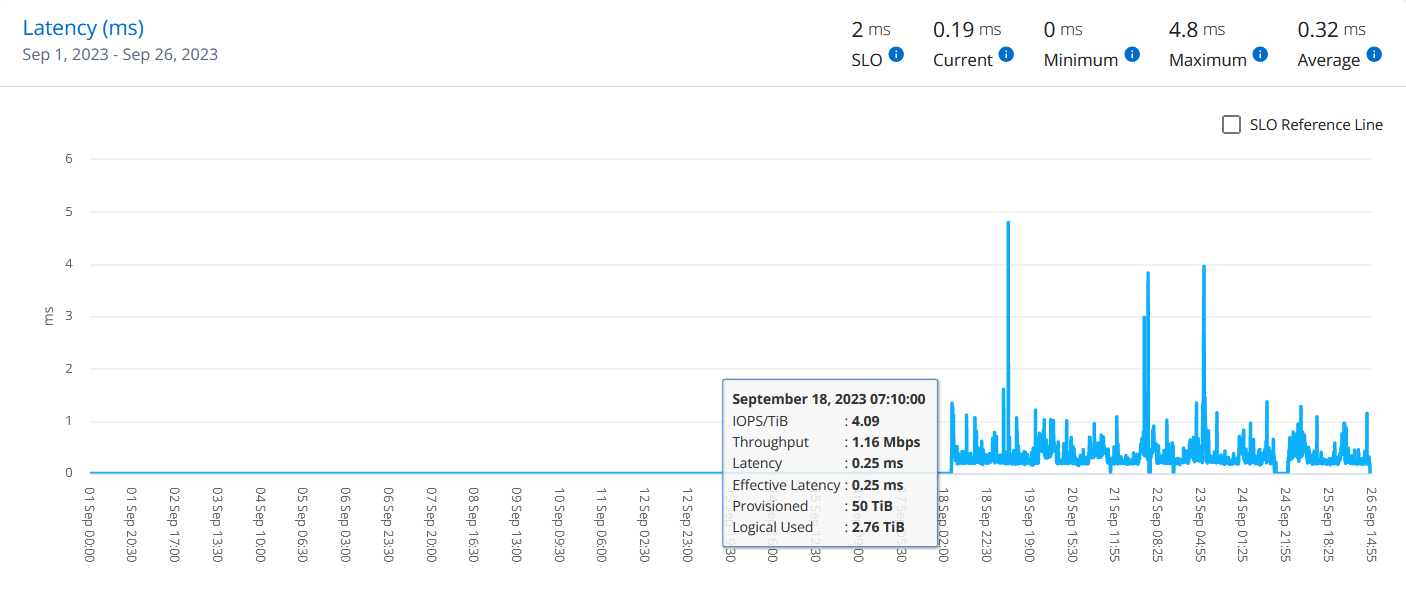

レイテンシ(ミリ秒)
このセクションでは、クエリの日付範囲に基づいて、ボリューム内のワークロードのレイテンシ グラフが表示されます。パフォーマンス サービス レベルの最大レイテンシ (SLO ターゲット) と現在のレイテンシ (クエリの日付範囲に基づかない過去 5 分間) が、時間範囲の最小、最大、平均レイテンシ (ミリ秒単位) とともに表示されます。
このグラフには次の色があります。
  • 水色: レイテンシー。これは、 Keystoneサービス以外の遅延も含めた実際の遅延です。これには、ネットワークとクライアント間で発生する遅延など、追加の遅延が含まれる場合があります。
  • 濃い青: 実効遅延。実効レイテンシは、SLA に関してKeystoneサービスにのみ適用されるレイテンシです。
