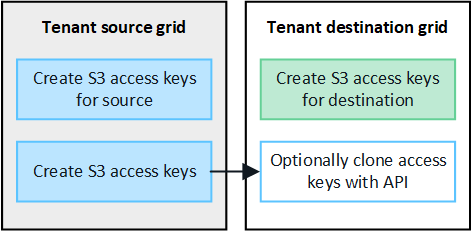

S3アクセスキーは手動で複製できます
StorageGRID は、グリッドごとに異なるキーを持つことでセキュリティが向上するため、S3 アクセス キーを自動的に複製しません。
2 つのグリッド上のアクセス キーを管理するには、次のいずれかを実行します。
S3 アクセスキーをソースグリッドから宛先グリッドにオプションで複製できることを示す画像
メモ フェデレーション ユーザーの S3 アクセス キーを複製すると、ユーザーと S3 アクセス キーの両方が宛先テナントに複製されます。
