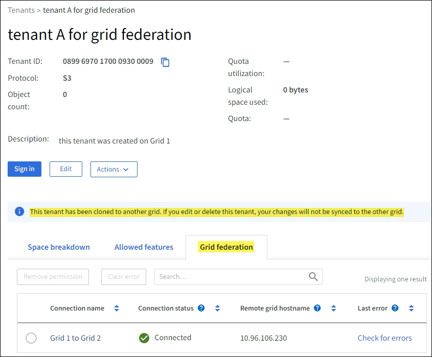

許可されたテナントを表示する
グリッドフェデレーション接続の使用が許可されているテナントの詳細を確認できます。
「テナント」を選択します。
テナントページからテナント名を選択すると、テナントの詳細ページが表示されます。
これがテナントのソースグリッドである場合(つまり、テナントがこのグリッド上で作成された場合)、テナントが別のグリッドに複製されたことを知らせるバナーが表示されます。このテナントを編集または削除した場合、変更内容は他のグリッドには同期されません。
必要に応じて「グリッドフェデレーション」タブを選択して"グリッドフェデレーション接続を監視する"。
