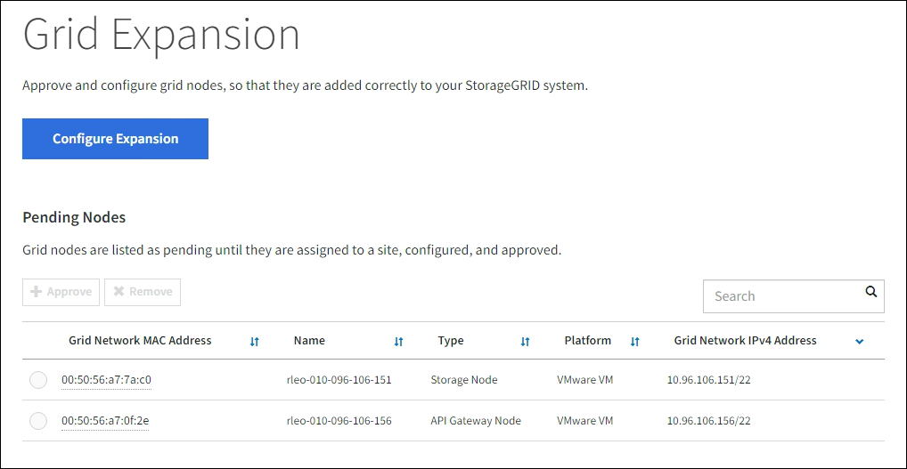

  1. Maintenance > Tasks > Expansion を選択します。
    グリッド展開ページが表示されます。「保留中のノード」セクションには、追加準備が整ったノードが表示されます。
    Grid Expansion ページを示すスクリーンショット
  2. 「拡張の設定」を選択します。

  5. *保留中のノード*リストを確認し、デプロイしたすべてのグリッドノードが表示されていることを確認してください。

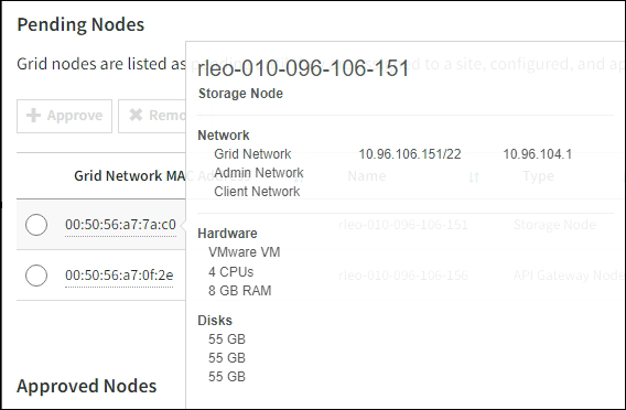

    必要に応じて、ノードの*グリッドネットワークMACアドレス*にカーソルを合わせると、そのノードの詳細情報が表示されます。
    グリッドノードの詳細のスクリーンショット
    メモ ノードが見つからない場合は、そのノードが正常にデプロイされたことを確認してください。
