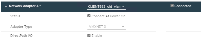

  1. vCenter で、管理ノードおよびゲートウェイノードの仮想マシンに新しいネットワークアダプタ(タイプ VMXNET3)を追加します。「接続済み」と「電源投入時に接続」のチェックボックスを選択します。
    vCenter
