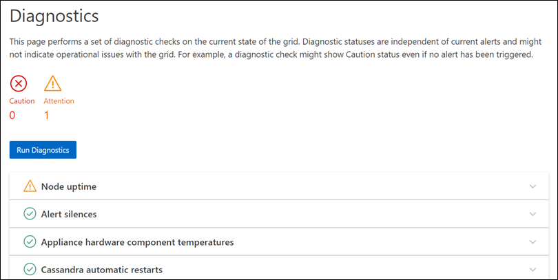

診断ページでは、グリッドの現在の状態に対して一連の診断チェックを実行します。各診断チェックには、次の3つのステータスのいずれかがあります:
  • アイコンアラート 緑色のチェックマーク 正常:すべての値が正常範囲内です。
  • アイコンアラート 黄色 マイナー 注意:1つ以上の値が正常範囲外です。
  • アイコンアラート 赤色 重大 注意:1つ以上の値が正常範囲を大きく逸脱しています。
診断ステータスは現在のアラートとは無関係であり、グリッドの運用上の問題を示すものではない場合があります。たとえば、アラートがトリガーされていない場合でも、診断チェックで「注意」ステータスが表示される場合があります。
手順
  1. サポート > ツール > 診断 を選択します。
    診断ページが表示され、各診断チェックの結果が一覧表示されます。結果は深刻度(Caution、Attention、Normal)の順に並べられています。各深刻度内では、結果はアルファベット順に並べられています。
    この例では、1つの診断結果が「注意」ステータスであり、3つの診断結果が「正常」ステータスとなっています。
    サポート診断ページ

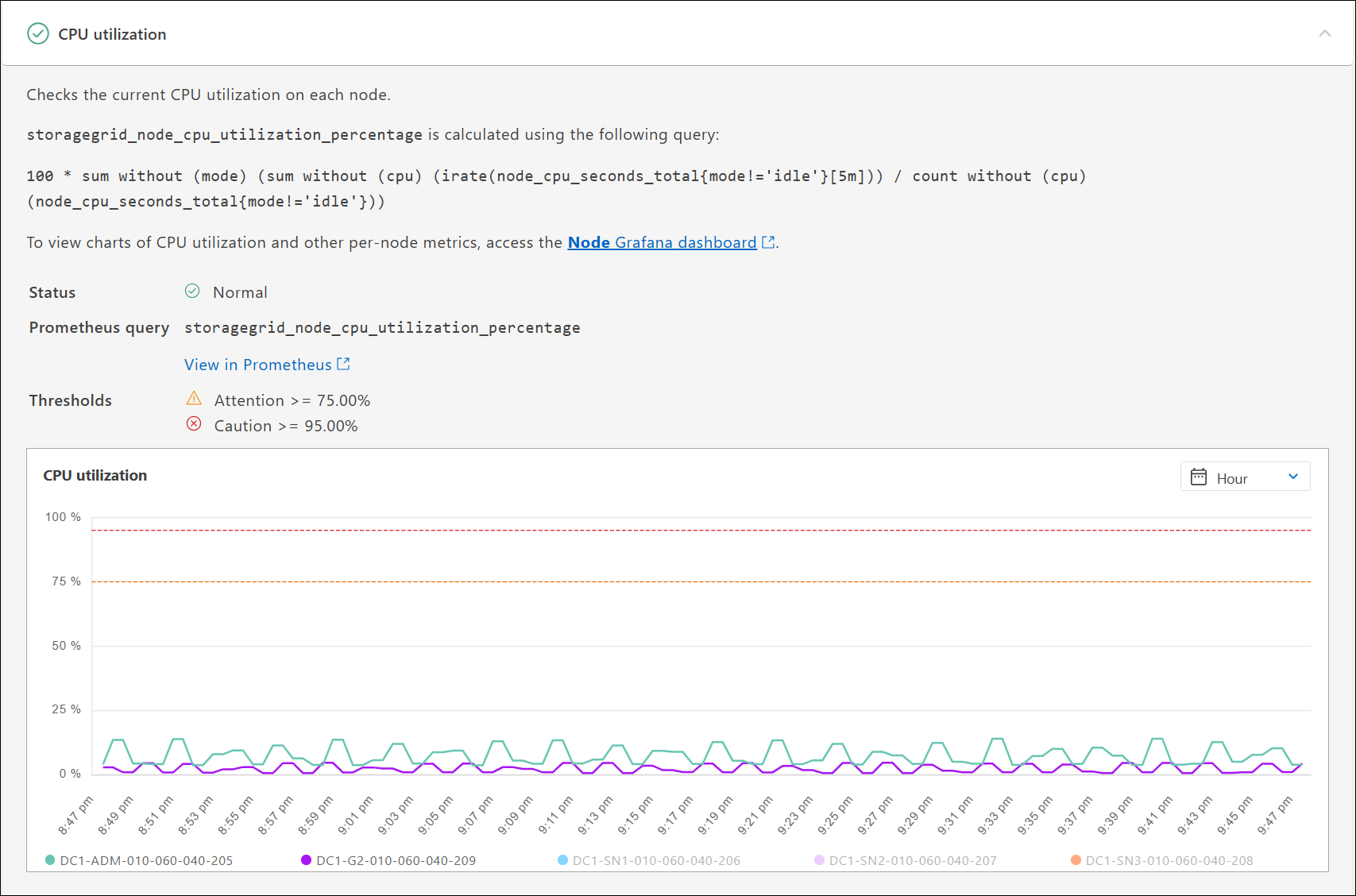

  2. 特定の診断について詳しく知りたい場合は、該当する行の任意の場所をクリックしてください。
    診断の詳細と現在の結果が表示されます。以下の詳細が一覧表示されます:
    • ステータス:この診断の現在のステータス:正常、注意、または警告。
    • Prometheusクエリ:診断に使用された場合、ステータス値を生成するために使用されたPrometheus式。(Prometheus式は、すべての診断に使用されるわけではありません。)
    • しきい値:診断に利用可能な場合、各異常診断ステータスに対するシステム定義のしきい値。(しきい値はすべての診断に使用されるわけではありません。)
      メモ これらのしきい値は変更できません。
    • ステータス値: StorageGRID システム全体の診断のステータスと値を示すグラフと表(表はスクリーンショットには表示されていません)。この例では、StorageGRID システム内のすべてのノードの現在の CPU 使用率が表示されています。すべてのノード値が「Attention」および「Caution」のしきい値を下回っているため、診断の全体的なステータスは「Normal」です。
      診断ステータス値の例

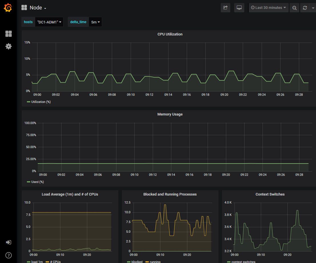

  3. オプション:この診断に関連する Grafana チャートを表示するには、*Grafana ダッシュボード*を選択してください。
    このリンクは、すべての診断結果に対して表示されるわけではありません。
    関連するGrafanaダッシュボードが表示されます。この例では、ノードダッシュボードが表示され、このノードのCPU使用率の推移と、このノードに関するその他のGrafanaチャートが表示されます。
    メモ また、サポート > ツール > メトリクス ページの Grafana セクションから、事前に作成された Grafana ダッシュボードにアクセスすることもできます。
    Grafanaダッシュボードノード

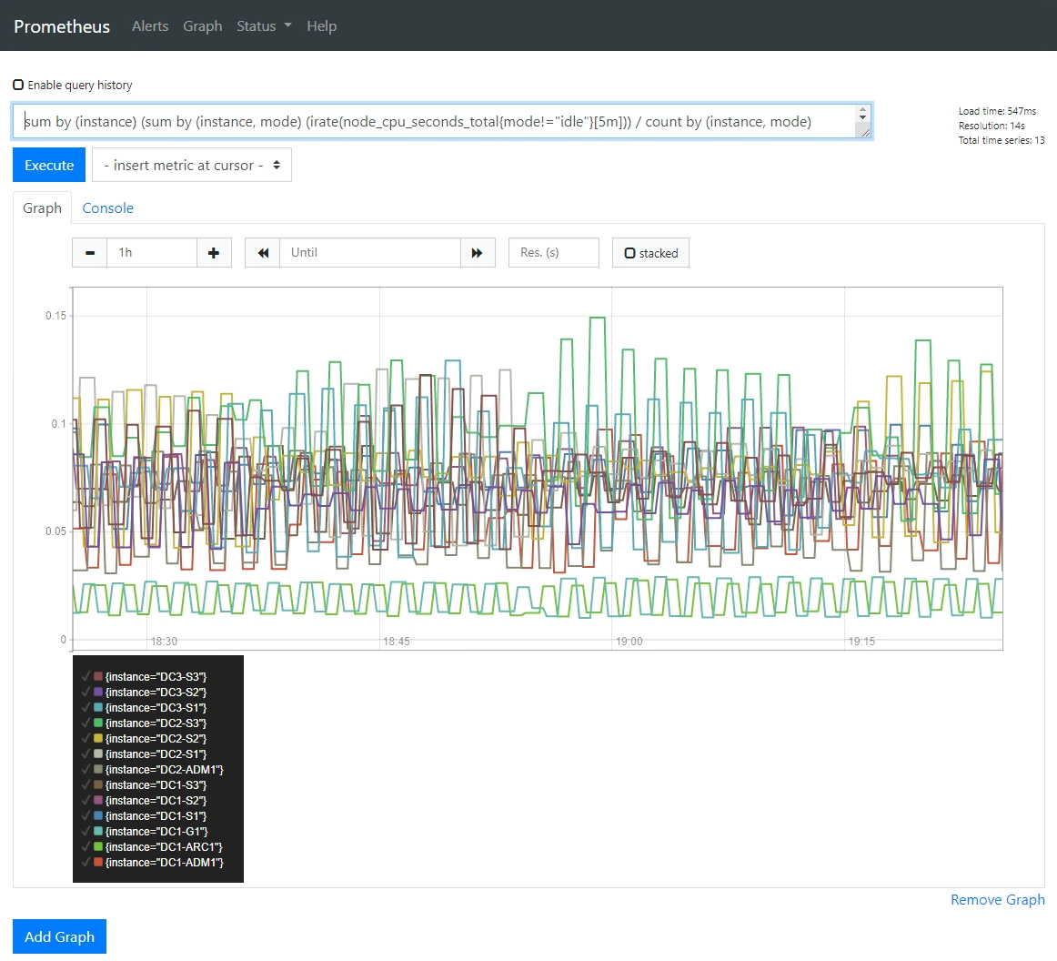

  4. オプション:Prometheus の式の経時的なグラフを表示するには、*Prometheus で表示*をクリックしてください。
    診断に使用された式の Prometheus グラフが表示されます。
    サポート診断 Prometheus ページ
