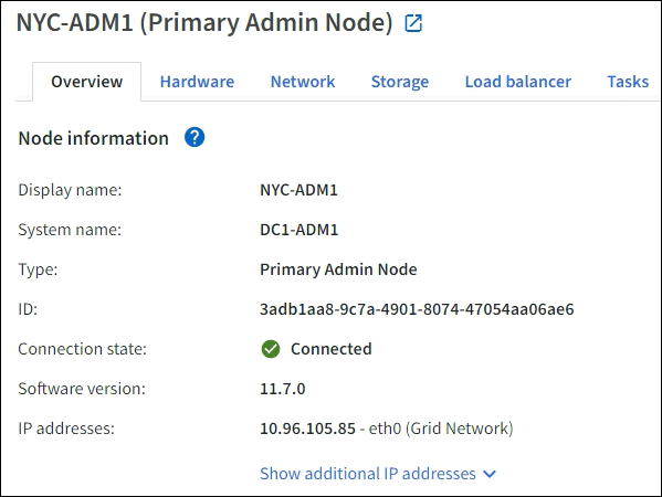

ノード情報
概要タブの「ノード情報」セクションには、ノードに関する基本情報が表示されます。
ノードページ概要タブ
ノードの概要情報には、以下の内容が含まれます。
  • 表示名(ノードの名前が変更された場合にのみ表示されます):ノードの現在の表示名。"グリッド、サイト、ノードの名前を変更する"の手順を使用して、この値を更新してください。
  • システム名:インストール時にノードに入力した名前。システム名は StorageGRID の内部操作に使用され、変更することはできません。
  • タイプ:ノードの種類 — 管理ノード、プライマリ管理ノード、ストレージノード、またはゲートウェイノード。
  • ID:ノードの一意の識別子であり、UUIDとも呼ばれます。
  • 接続状態:3つの状態のうちの1つ。最も深刻な状態のアイコンが表示されます。
    • 不明 青い疑問符アイコン:不明な理由により、ノードがグリッドに接続されていないか、1つ以上のサービスが予期せず停止しています。例えば、ノード間のネットワーク接続が失われた、電源が落ちた、またはサービスが停止した、といった場合が考えられます。*ノードと通信できません*アラートもトリガーされる場合があります。他のアラートもアクティブになっている可能性があります。この状況は早急な対応が必要です。
      メモ 管理シャットダウン操作中は、ノードが「不明」と表示される場合があります。このような場合は、「不明」状態を無視して構いません。
    • *管理上の問題で停止中*灰色の疑問符アイコン:ノードは想定される理由によりグリッドに接続されていません。例えば、ノード、またはノード上のサービスが正常にシャットダウンされた、ノードが再起動中である、あるいはソフトウェアがアップグレード中である、といった場合です。1つ以上のアラートがアクティブになっている可能性もあります。
    • 接続済み アイコンアラート 緑色のチェックマーク:ノードはグリッドに接続されています。
  • ストレージ使用量:ストレージノードのみ。
    • オブジェクトデータ:ストレージノード上でオブジェクトデータ用に使用可能な総容量のうち、使用されている割合。
    • オブジェクトメタデータ:ストレージノード上で使用されている、オブジェクトメタデータ用に許可されている総容量の割合。
  • ソフトウェアバージョン:ノードにインストールされている StorageGRID のバージョン。
  • HAグループ:管理ノードとゲートウェイノードのみ。ノード上のネットワークインターフェイスが高可用性グループに含まれているかどうか、およびそのインターフェイスがプライマリインターフェイスであるかどうかを示します。
  • IPアドレス:ノードのIPアドレス。*追加のIPアドレスを表示*をクリックすると、ノードのIPv4およびIPv6アドレスとインターフェースのマッピングが表示されます。
