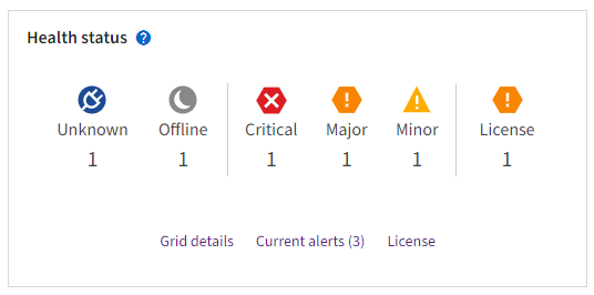

StorageGRID システムは、グリッドの一部が利用できない場合でも、稼働を継続できます。アラートによって示される潜在的な問題は、必ずしもシステム運用上の問題とは限りません。Grid Manager ダッシュボードの「Health status」カードにまとめられている問題を調査してください。
アラートが発生したらすぐに通知を受け取るには、 "アラートのメール通知を設定する"または"SNMPトラップの設定"。
健康状態カード - ダッシュボード
問題が発生している場合は、詳細情報を表示できるリンクが表示されます。
リンク 表示されるのは…
グリッドの詳細
いずれかのノードが切断されています(接続状態が不明または管理上ダウン)。
現在のアラート(重大、重要、軽微)
アラートは現在アクティブです。
最近解決されたアラート
過去1週間に発生したアラート 解決済み。
ライセンス
この StorageGRID システムのソフトウェアライセンスに問題があります。"必要に応じてライセンス情報を更新します。"することができます。
