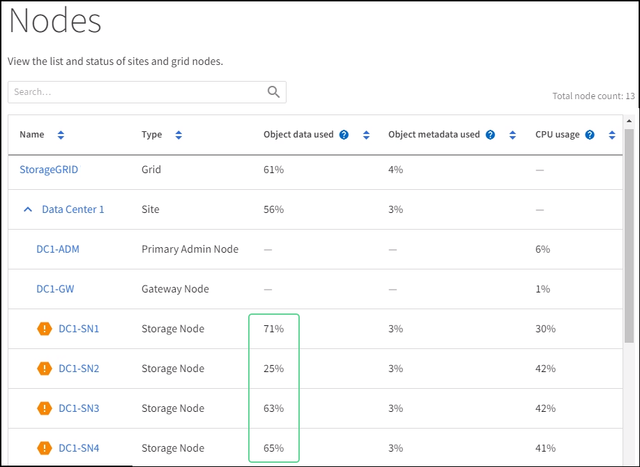

  1. * Nodes * を選択します。
  2. グリッド内の各サイトについて、ノードのリストを展開します。
  3. 各サイトの各ストレージノードについて、*オブジェクトデータ使用率*列に表示されているパーセンテージ値を確認してください。
    3つの SN に使用されるオブジェクトデータを示すノードページ
  4. 適切な手順に従ってください。
    1. ストレージノードのいずれも満杯に近い状態でない場合(例えば、すべての Object data used の値が80%未満の場合)、オーバーライド設定の使用を開始できます。最適化された透かしを使用するに移動します。
    2. ILMルールが厳密な取り込み動作を使用している場合、または特定のストレージプールがほぼ満杯の場合は、最適化されたストレージウォーターマークを表示するおよび最適化された透かしを使用できるかどうかを確認するの手順を実行してください。
