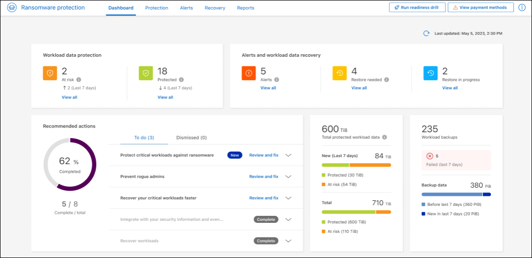

대시보드의 권장 작업에서 백업 대상 옵션에 액세스합니다.
대시보드는 다양한 권장사항을 제공합니다. 한 가지 권장 사항은 백업 대상을 구성하는 것입니다.
단계
  1. 랜섬웨어 복원력 대시보드에서 권장 작업 창을 검토하세요.
    대시보드 페이지
  2. 대시보드에서 "[백업 제공업체]를 백업 대상으로 준비" 권장 사항에 대해 *검토 및 수정*을 선택합니다.
  3. 백업 제공업체에 따라 지침을 계속 따르세요.
