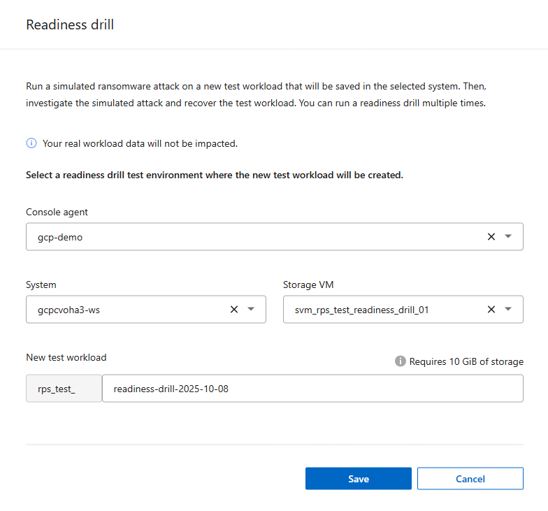

  1. 랜섬웨어 복원력에서 설정을 선택하세요.
  2. 설정 페이지의 준비 상태 훈련 카드에서 *구성*을 선택합니다.
    준비 상태 드릴 페이지 구성
  3. *랜섬웨어 공격 유형*을 선택합니다.
  4. 준비 태세 훈련 테스트를 생성할 환경을 선택하십시오.
    1. 콘솔 에이전트와 기본 시스템을 선택하십시오.
    2. 기본 시스템을 선택한 후, 미리 표시된 목록에서 스토리지 VM을 선택하십시오.
    3. 스토리지 VM이 CIFS 프로토콜을 사용하는 경우 Active Directory 자격 증명을 입력하십시오. Active Directory 도메인은 선택적으로 입력할 수 있지만, 사용자 이름과 암호는 반드시 입력해야 합니다. 테스트 전용 사용자의 자격 증명을 입력하는 것이 좋습니다.
    4. 새 테스트 워크로드의 이름을 지정하세요. 테스트 워크로드 이름 앞에는 `rps_test_`이 추가됩니다.
    5. 준비 태세 훈련이 사용자 활동 공격 유형에 대한 것이라면 훈련 환경으로 사용자 활동 에이전트를 선택하십시오.
  5. *저장*을 선택하세요.
팁 준비 훈련 구성은 나중에 설정 페이지에서 수정할 수 있습니다.

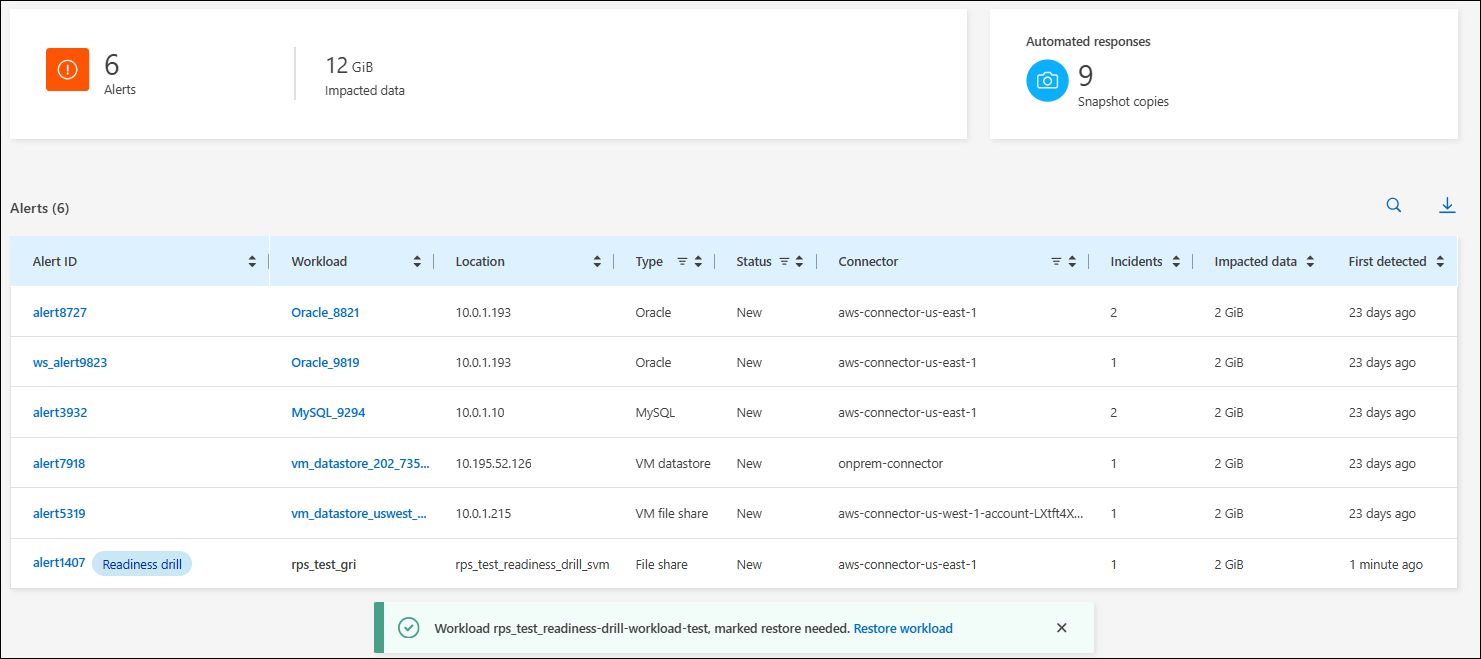

준비 훈련 경고에 대응하세요
준비 훈련 알림에 응답하여 준비 상태를 테스트하세요.
필수 콘솔 역할 이 작업을 수행하려면 "최고 관리자" 또는 Ransomware Resilience 관리자 역할이 필요합니다. "NetApp Console 의 랜섬웨어 복원력 역할에 대해 알아보세요".
단계
  1. 랜섬웨어 복원력 메뉴에서 *알림*을 선택합니다.
  2. "준비 훈련" 표시가 있는 알림을 선택하십시오. 알림 세부 정보 페이지에 사건 알림 목록이 나타납니다.
    준비 훈련 알림을 보여주는 알림 세부 정보 페이지
  3. 경고 사건을 검토하세요.
  4. 알림 사건을 선택하세요.
    준비 훈련 알림을 보여주는 사고 페이지
해당 사건을 검토할 때 다음 사항을 고려하십시오.
  • 잠재적인 공격의 심각도.
    심각도가 사용자가 악의적인 활동을 했다고 의심되는 경우 사용자 이름을 검토하세요. 당신도 할 수 있습니다"사용자를 차단합니다."
  • 파일 활동 및 의심스러운 프로세스를 검토하십시오.
    • 수신된 감지 데이터와 예상 데이터를 비교하여 확인합니다.
    • 감지된 파일 생성률과 예상 생성률을 비교해 보십시오.
    • 감지된 파일 이름 변경률과 예상률을 비교하십시오.
    • 삭제율과 예상 삭제율을 비교하십시오.
  • 영향을 받은 파일 목록을 살펴보세요. 공격을 일으켰을 가능성이 있는 파일 확장자를 확인해 보세요.
  • 영향을 받은 파일과 디렉토리의 수를 검토하여 공격의 영향과 범위를 파악합니다.

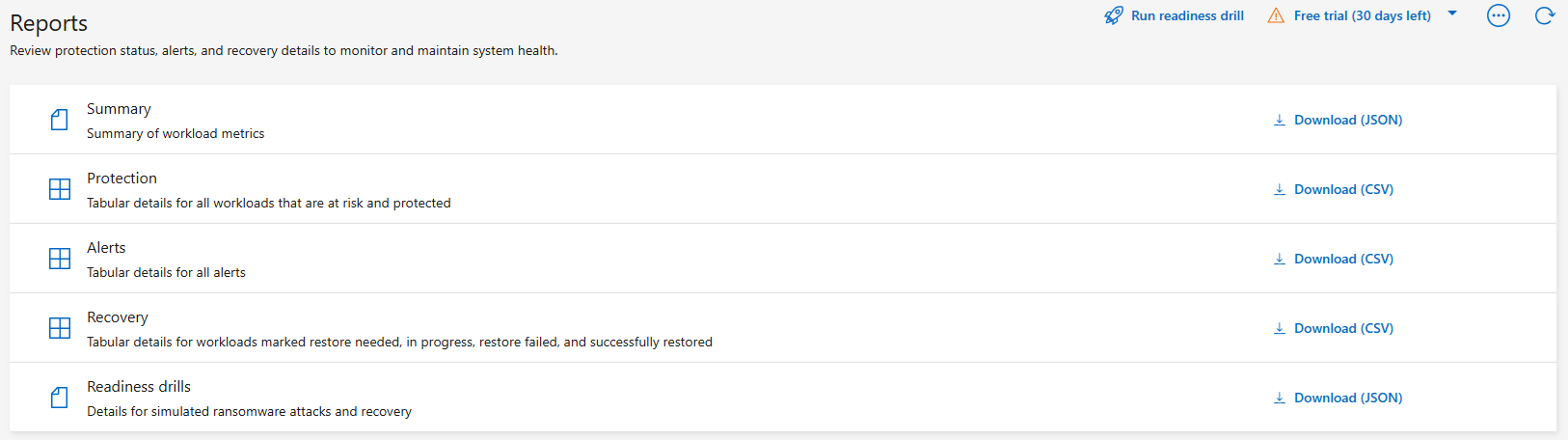

준비 훈련에 대한 검토 보고서
준비 훈련이 완료되면 훈련 보고서를 생성하고 저장할 수 있습니다. 훈련 보고서는 탐지 정책, 경고 유형 및 타임스탬프, 공격 세부 정보, 복구 상태 등의 정보를 포함하는 JSON 파일입니다.
필수 Console 역할 이 작업을 수행하려면 "최고 관리자", Ransomware Resilience admin 또는 Ransomware Resilience viewer 역할이 필요합니다. "NetApp Console 의 랜섬웨어 복원력 역할에 대해 알아보세요".
단계
  1. 랜섬웨어 복원력 메뉴에서 *보고서*를 선택합니다.
    준비 훈련 보고서를 보여주는 보고서 페이지
  2. *준비 훈련*과 *다운로드*를 선택하여 준비 훈련 보고서를 다운로드하세요.
