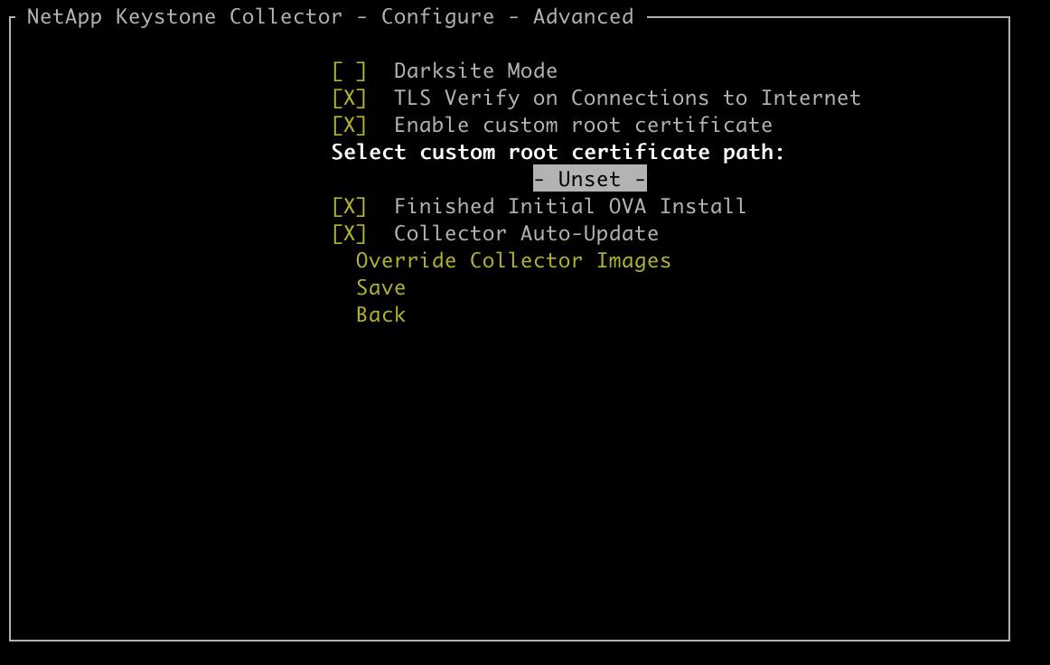

  2. 인증서를 Keystone Collector 서버로 복사합니다. 파일이 복사된 위치를 기록해 두세요.
  3. 서버에서 터미널을 열고 관리 TUI 유틸리티를 실행합니다.
    $ keystone-collector-tui
  4. *구성 > 고급*으로 이동합니다.
  5. 사용자 정의 루트 인증서 사용 옵션을 활성화합니다.
  6. *사용자 지정 루트 인증서 경로 선택:*에서 다음을 선택하세요. - Unset -
  7. Enter 키를 누르세요. 인증서 경로를 선택하기 위한 대화 상자가 표시됩니다.
  8. 파일 시스템 브라우저에서 루트 인증서를 선택하거나 정확한 경로를 입력하세요.
  9. Enter 키를 누르세요. 고급 화면으로 돌아갑니다.
  10. *저장*을 선택하세요. 구성이 적용됩니다.
참고 CA 인증서가 복사됩니다. /opt/netapp/ks-collector/ca.pem Keystone Collector 서버에서.
