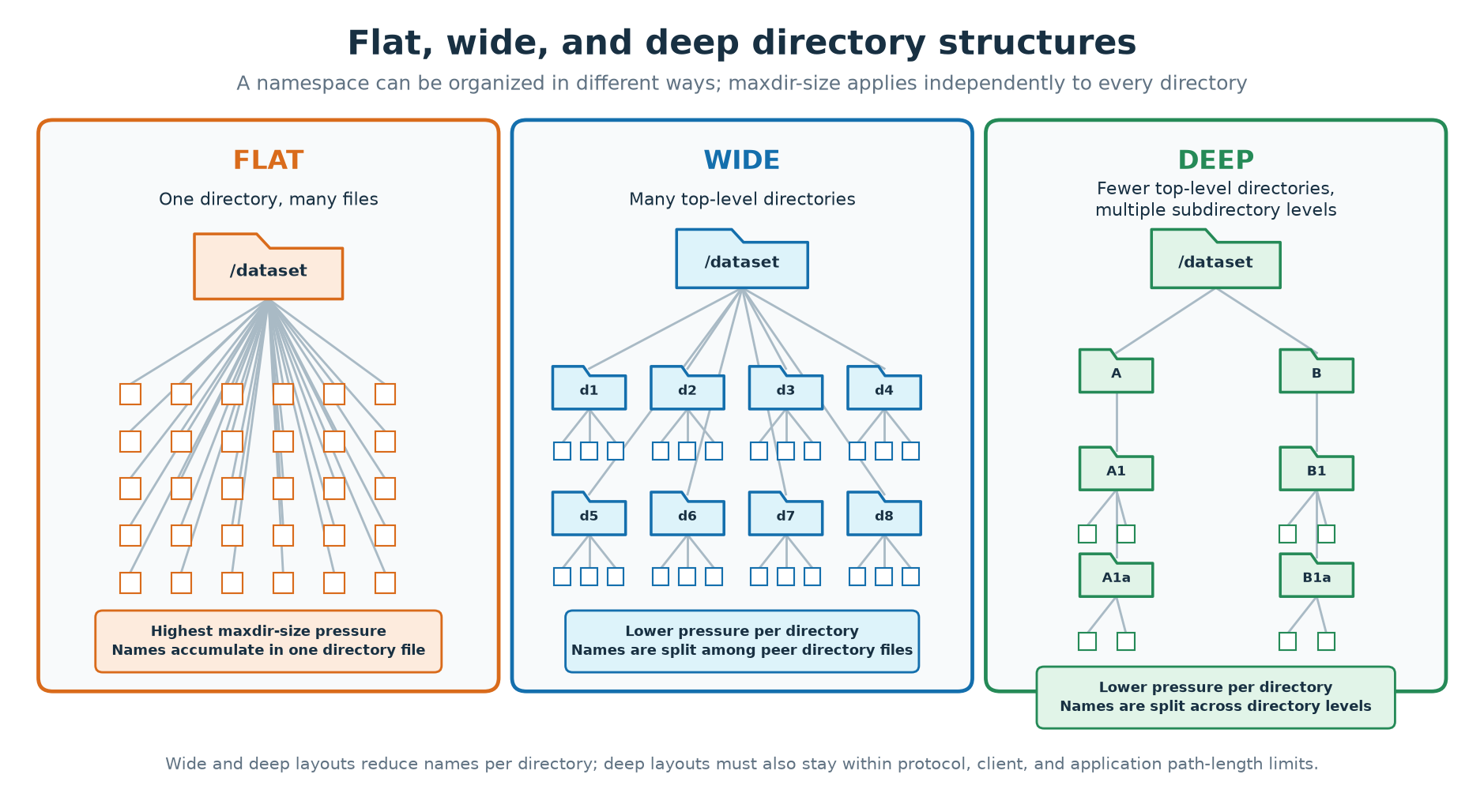

일반적인 네임스페이스 레이아웃에는 세 가지 유형이 있습니다.
  • 플랫(Flat): 하나 또는 몇 개의 디렉터리에 많은 파일이 같은 레벨에 포함되어 있습니다.
  • 넓은 범위: 여러 최상위 디렉터리가 파일을 분할합니다.
  • 심층 구조: 최상위 디렉터리 수가 적을수록 하위 디렉터리 수준이 여러 단계로 높아집니다.
평면 네임스페이스와 하나의 디렉터리에 여러 파일이 있는 방식을 비교한 다이어그램
가능하면 애플리케이션에서 넓거나 깊은 계층 구조를 사용할 수 있는 경우, 수백만 개의 이름을 단일 디렉터리 수준에 배치하는 것을 피하십시오. 단일 디렉터리 구조는 메모리와 CPU 작업을 집중시켜 대량 GETATTR, READDIR, 검색 및 삭제 작업 중 지연 시간을 증가시킬 수 있습니다. FlexGroup 볼륨에서 대규모 단일 디렉터리는 원격 항목을 더 많이 생성하여, FlexVol에서 동일한 표시 이름 수보다 더 빨리 디렉터리 파일이 `maxdir-size`에 근접할 수 있습니다.
FlexGroup 볼륨은 일반적으로 하나의 큰 플랫 디렉터리보다는 여러 개의 작은 디렉터리로 구성하는 것이 가장 효율적입니다. 약 2MiB 미만의 디렉터리는 단순 스캔 경로를 유지합니다. ONTAP 9.2부터는 더 큰 디렉터리도 자동으로 인덱싱되어 특정 파일 검색에 도움이 됩니다. 인덱싱이 매우 큰 디렉터리를 샤딩된 계층 구조와 동일하게 만드는 것은 아닙니다. 열거, 와일드카드 스캔 및 단일 디렉터리 생성 직렬화는 여전히 적용됩니다. ONTAP은 FlexGroup 하위 디렉터리를 원격에 배치할 때 상위 디렉터리에 대한 파일 지역성을 우선시하여 해당 파일의 원격 지연 시간을 줄일 수 있습니다.
계층 구조에 걸쳐 파일을 분산시킨다는 것은 각 디렉터리에 더 적은 파일을 넣고 더 많은 디렉터리를 사용하는 것을 의미합니다.
일반적인 샤딩 키는 다음과 같습니다.
  • 해시 접두사
  • 고객, 프로젝트 또는 테넌트
  • 날짜 또는 시간 범위
  • 데이터 세트, 작업 또는 워크플로 단계
  • 오브젝트 유형 또는 수명 주기 상태
디렉터리 작업을 관리하기 쉬운 수준으로 유지할 수 있도록 충분한 수의 샤드를 선택하되, 디렉터리 수가 과도하게 많아지지 않도록 거의 비어 있는 디렉터리를 너무 많이 생성하지 마십시오. 결정론적 방식은 배치 예측 가능성을 높여 클라이언트가 모든 샤드를 스캔하지 않고도 파일을 찾을 수 있도록 합니다.
넓고 깊은 레이아웃 모두 효과적일 수 있습니다. 전체 경로 길이를 NAS 프로토콜, 클라이언트 운영 체제 및 애플리케이션의 제한 범위 내로 유지하십시오. 플랫 레이아웃이 불가피한 경우, "maxdir-size 및 현재 디렉토리 크기 보기"에 설명된 대로 가장 큰 디렉토리 파일의 현재 크기 및 maxdir-size 여유 공간을 모니터링하고 제어된 증가가 적절한지 검증하십시오.
