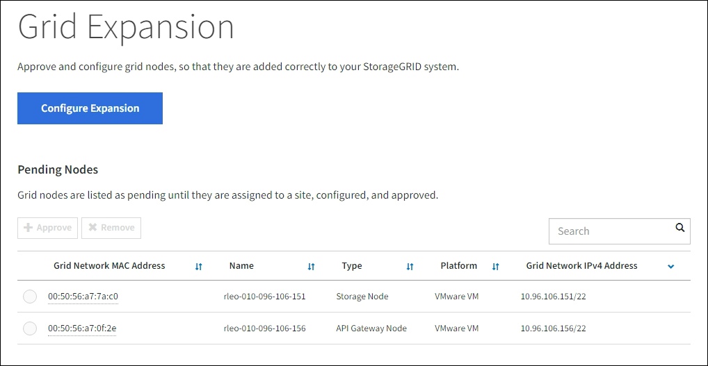

  1. 유지보수 > 작업 > *확장*을 선택합니다.
    그리드 확장 페이지가 나타납니다. 대기 중인 노드 섹션에는 추가할 준비가 된 노드 목록이 표시됩니다.
    Grid Expansion 페이지를 보여주는 스크린샷
  2. *확장 구성*을 선택합니다.

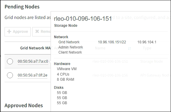

  5. 대기 중인 노드 목록을 검토하고 배포한 모든 그리드 노드가 표시되는지 확인하십시오.
    필요에 따라 노드의 Grid Network MAC Address 위에 커서를 올려놓으면 해당 노드에 대한 자세한 정보를 볼 수 있습니다.
    그리드 노드 세부 정보 스크린샷
    참고 노드가 누락된 경우, 해당 노드가 성공적으로 배포되었는지 확인하십시오.
