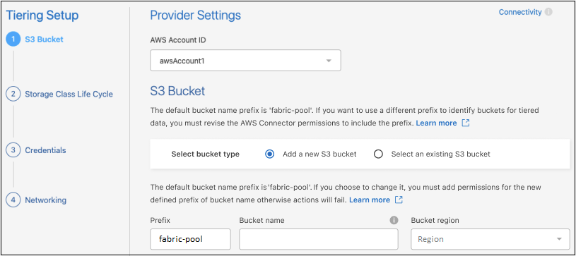

  5. Complete as seções na página Configuração de níveis:
    1. S3 Bucket: adicione um novo bucket S3 ou selecione um bucket S3 existente, selecione a região do bucket e selecione Continuar.
      Ao usar um agente local, você deve inserir o ID da conta da AWS que fornece acesso ao bucket S3 existente ou ao novo bucket S3 que será criado.
      O prefixo fabric-pool é usado por padrão porque a política do IAM para o agente permite que a instância execute ações do S3 em buckets nomeados com esse prefixo exato. Por exemplo, você pode nomear o bucket S3 fabric-pool-AFF1, onde AFF1 é o nome do cluster. Você também pode definir o prefixo para os buckets usados para hierarquização. Verconfigurando permissões S3 para garantir que você tenha permissões da AWS que reconheçam qualquer prefixo personalizado que você planeja usar.
