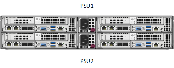

Os alarmes na IU do Element fornecem informações sobre a unidade de fonte de alimentação com falha, referindo-se a ela como PS1 ou PS2. Em um chassi de quatro nós NetApp HCI 2U, PS1 refere-se à unidade na linha superior do chassi e PS2 refere-se à unidade na linha inferior do chassi. Pode substituir a unidade de fonte de alimentação avariada enquanto o chassis estiver ligado e a funcionar, desde que a unidade de fonte de alimentação redundante esteja a funcionar.

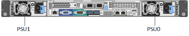

  1. Localize a unidade de fonte de alimentação avariada no chassis. O LED na unidade avariada apresenta a cor âmbar.
    Observação As unidades de fonte de alimentação estão localizadas de forma diferente com base no tipo de chassi.
    Consulte as imagens abaixo para obter as localizações das unidades de alimentação:
    Modelo Localização das unidades da fonte de alimentação
    2U, chassi de storage NetApp HCI de quatro nós
    Mostra as unidades de fonte de alimentação em um 2U
    Observação Os nós no seu chassi podem parecer diferentes dependendo do tipo de nós (storage ou computação) que você tem.
    Chassi de H610S U.
    Mostra as unidades de fonte de alimentação em um chassi de H610SU.

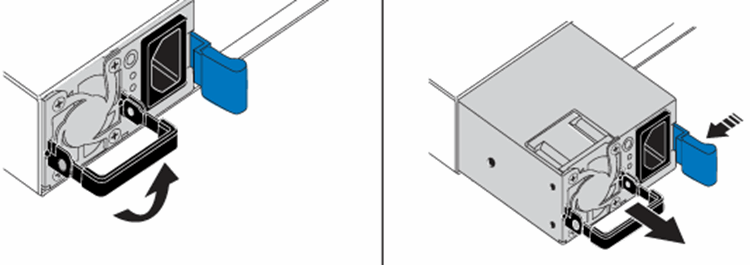

  5. Levante o manípulo do excêntrico e prima o trinco azul para deslizar para fora a unidade da fonte de alimentação.
    Mostra o manípulo do came a ser levantado e a unidade de alimentação a ser deslizada para fora do chassis.
    Observação A ilustração é um exemplo. A(s) localização(ões) da(s) unidade(s) de alimentação no chassis e a cor do botão de libertação variam consoante o tipo de chassis que tem.
    Importante Certifique-se de que utiliza ambas as mãos para suportar o peso da fonte de alimentação.

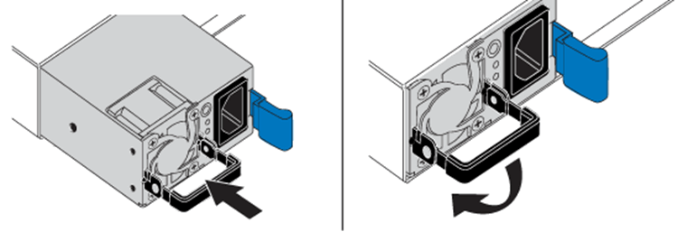

  7. Utilizando ambas as mãos, alinhe as extremidades da unidade de alimentação com a abertura no chassis, empurre cuidadosamente a unidade para dentro do chassis utilizando a pega do excêntrico até encaixar no devido lugar e volte a colocar a pega do excêntrico na posição vertical.
    Mostra a unidade de fonte de alimentação que está sendo instalada no chassi.
