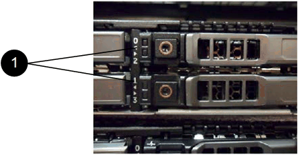

  2. Faça corresponder o número do slot da unidade com falha da IU do elemento com o número no chassi.
    A figura a seguir é um exemplo para mostrar a numeração dos slots da unidade:
    Esta figura mostra a numeração de unidades para nós de storage do SolidFire.
    Item Descrição
    1
    Números da ranhura da unidade
