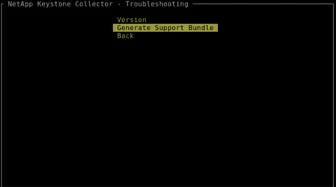

  1. Inicie o utilitário TUI de gerenciamento do Keystone Collector:
    $ keystone-collector-tui
  2. Acesse Solução de problemas > Gerar pacote de suporte.tela tui

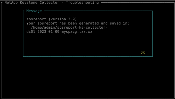

  3. Quando gerado, o local onde o pacote é salvo é exibido. Use FTP, SFTP ou SCP para se conectar ao local e baixar o arquivo de log para um sistema local.tela tui
  4. Quando o arquivo for baixado, você pode anexá-lo ao tíquete de suporte do Keystone ServiceNow. Para obter informações sobre como levantar bilhetes, consulte "Gerando solicitações de serviço".
