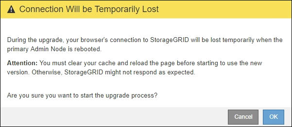

  1. Quando estiver pronto para executar a atualização, selecione Iniciar atualização.
    Um aviso aparece para lembrá-lo de que a conexão do seu navegador será perdida quando o nó Admin principal for reiniciado.
    A ligação de atualização de software será perdida
  2. Selecione OK para confirmar o aviso e iniciar o processo de atualização.

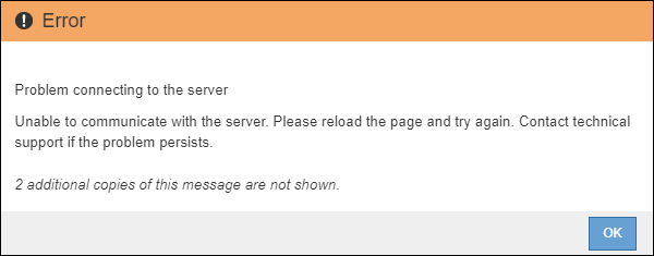

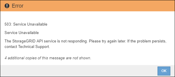

    Enquanto o nó Admin principal está sendo atualizado, várias mensagens 503: Serviço indisponível e problema ao conetar ao servidor aparecem, que você pode ignorar.
    Erro de atualização de software 503
    Problema na atualização de software erro de ligação

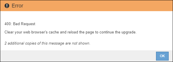

  4. Quando vir a mensagem 400: Bad request, vá para a próxima etapa. A atualização do Admin Node está concluída.
    Erro de atualização de software 400

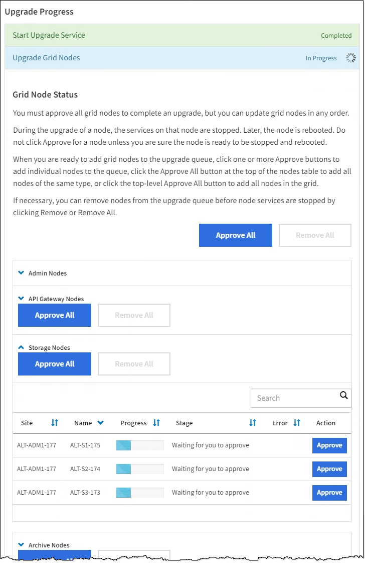

    3. Enquanto a tarefa Upgrade Grid Nodes está em andamento, a tabela Grid Node Status (Status do nó de grade) é exibida e mostra a etapa de atualização para cada nó de grade em seu sistema.

  2. Revise as informações na tabela Status do nó de grade. Os nós de grade são organizados em seções por tipo: Nós de administrador, nós de gateway de API, nós de storage e nós de arquivamento.

  3. Aprove os nós de grade que você está pronto para adicionar à fila de atualização.
    Importante Quando a atualização começa em um nó de grade, os serviços nesse nó são interrompidos. Mais tarde, o nó de grade é reinicializado. Para evitar interrupções de serviço para aplicativos clientes que estão se comunicando com o nó, não aprove a atualização para um nó a menos que você tenha certeza de que o nó está pronto para ser interrompido e reinicializado. Conforme necessário, agende uma janela de manutenção ou notifique os clientes.
    Você deve atualizar todos os nós de grade em seu sistema StorageGRID, mas pode personalizar a sequência de atualização. Você pode aprovar nós de grade individuais, grupos de nós de grade ou todos os nós de grade.
    Se a ordem em que os nós são atualizados for importante, aprove nós ou grupos de nós um de cada vez e aguarde até que a atualização seja concluída em cada nó antes de aprovar o próximo nó ou grupo de nós.
    • Selecione um ou mais botões Approve para adicionar um ou mais nós individuais à fila de atualização. Se aprovar mais de um nó do mesmo tipo, os nós serão atualizados um de cada vez.
    • Selecione o botão Approve All em cada seção para adicionar todos os nós do mesmo tipo à fila de atualização.
    • Selecione o botão de nível superior Approve All para adicionar todos os nós na grade à fila de atualização.

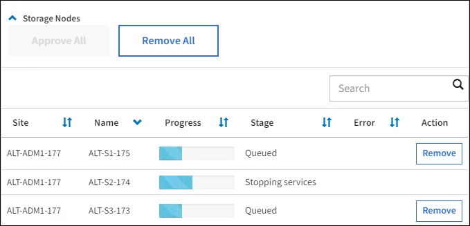

    • Selecione Remover ou Remover tudo para remover um nó ou todos os nós da fila de atualização. Não é possível remover um nó quando o Stage atinge parando serviços. O botão Remover está oculto.
      Captura de tela mostrando o Stage está parando os serviços
  4. Aguarde que cada nó prossiga pelos estágios de atualização, que incluem enfileirados, parando serviços, parando o contentor, limpando imagens do Docker, atualizando pacotes base do SO, reinicializando, executando etapas após reinicialização, iniciando serviços e concluído.

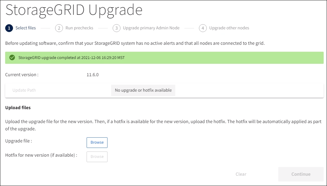

    5. Confirme se o banner verde mostra que a atualização de software foi concluída na data e hora que você espera.
      Atualização de software concluída
