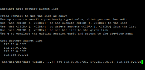

      A entrada de exemplo abaixo mostra a configuração de sub-redes para a Lista de sub-redes de rede de Grade:
    captura de tela descrita pelo texto circundante

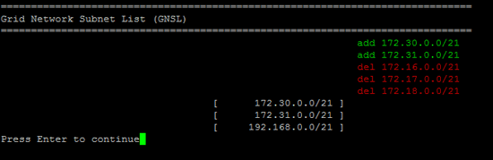

    • Selecione a opção 5 para mostrar as edições na saída que estão isoladas para mostrar apenas o item alterado. As alterações são realçadas em verde (adições) ou vermelho (exclusões), como mostrado na saída de exemplo abaixo:
