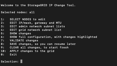

  3. Inicie a ferramenta Alterar IP digitando o seguinte comando: change-ip
  4. Digite a senha de provisionamento quando solicitado.
    O menu principal aparece.
    captura de tela mostrando a tela de boas-vindas da ferramenta de alteração de IP
  5. No menu principal, selecione a opção para editar sub-redes para a Grid Network (opção 4).

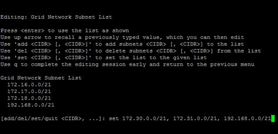

  6. Escolha uma das seguintes opções:
    • Adicione uma sub-rede digitando este comando: add CIDR
    • Exclua uma sub-rede digitando este comando: del CIDR
    • Defina a lista de sub-redes inserindo este comando: set CIDR
    Observação Para todos os comandos, você pode inserir vários endereços usando este formato: add CIDR, CIDR
    Exemplo: add 172.14.0.0/16, 172.15.0.0/16, 172.16.0.0/16
    Dica Você pode reduzir a quantidade de digitação necessária usando a "seta para cima" para recuperar os valores digitados anteriormente no prompt de entrada atual e, em seguida, editá-los se necessário.
    O exemplo de entrada abaixo mostra a configuração de sub-redes para a lista de sub-redes da rede Grid:
    captura de tela descrita pelo texto circundante
